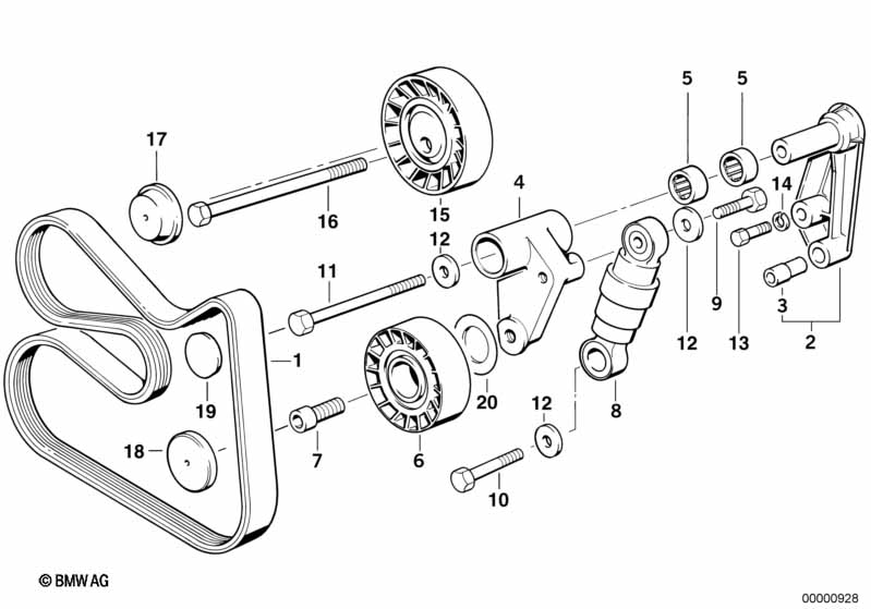

Bien, pues fue cambiar el tensor la semana pasada y empezó a chirriar una bestialidad. El tensor es SKF - VKM 38202 con la referencia original 11287838797.

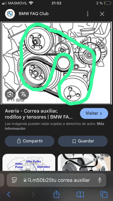

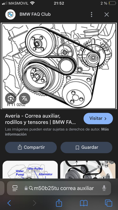

La correa es 11287636378 / 6PK X 1555 y lo curioso es que esta montada de otra forma.
Así tendría que estar: Y así está:
Ayer intenté ponerla de la manera que corresponde pero el tensor no da, la correa se queda corta y deja una polea libre, pero aun y todo así con 3 poleas se quedaba tensada. No sé que mas hacer, si alguien le ha pasado lo mismo, si no es el tensor que le corresponde, etc etc... ¿Porque el alternador no puede subir y bajar no?

Pues tu mismo has respondido. Monta la correa correctamente.
A parte, que en el esquema falta la polea de reenvio que está entre el alternador y la bomba de agua.
Como lo tienes montado no puede funcionar bien porque la polea del cigüeñal al tirar de la correa está destensandola, está moviendo el tensor en dirección de destensar.
El tensor tiene que estar a la salida del arrastre.

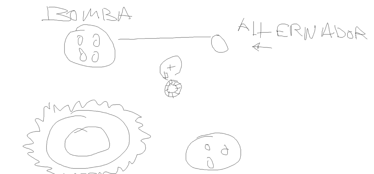

Por ejemplo en mi coche la polea del alternador esta paralela a la polea de la bomba de agua, en cambio en el dibujo y en oemparts sale como que hace una cuesta.
Seria algo así, en todo caso luego ire al coche y le sacare unas fotos, pero eso, ¿se puede ajustar la posición del alternador? Porque con el tensor a tope me faltaban 2 dedos aprox para que encajara de la forma que toca.

En el 328 llevo una correa 1555mm, en el 325 1560mm. Yo diria que se puede montar indistintamente una u otra....
No se puede ajustar nada. Si no la puedes montar de la forma oficial, algo hay cambiado, alguna polea no es del tamaño que toca. O a tu tensor le falta recorrido.
Tambien, repito, te falta la polea de reenvio entre alternador y bomba de agua.

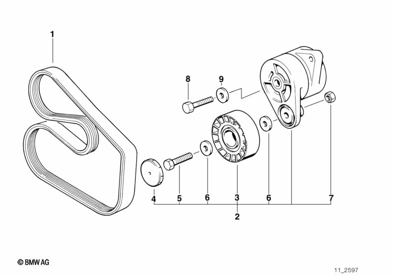

Vale antes he mirado el coche y por alguna razón lleva un 1470, yo ya lo compré así, vi que estaba la correa mal y compré la misma. He comprado una 1548 y a ver que tal. En todo caso hay dos tensores:
Yo tengo el de abajo, no sé en que año se cambió. El mío es vanos y swap, quizá de un serie 5 o algo pero vamos, no creo que lo cambiaran por otro que no es el suyo de fabrica.
