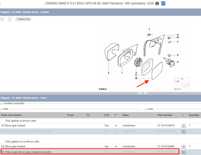

Hola a todos, quería preguntar si alguien sabe si hay algún espejo retrovisor angular de algún otro modelo de BMW compatible con nuestros E31. Ahora mismo tengo montado los espejos de serie de un 850i, y al no ser angular, el ángulo de visión es muy limitado. Viendo los despieces hay una referencia de espejo angular: 51168124610 Pero parece que está descatalogada, ¿sabéis si hay otra referencia compatible de quizás un E32 o similar? Adjunto el despiece del espejo del E31
Los espejos del E31 son exclusivos del modelo, pero parece que alguien ha sacado unos clónicos. Ni idea sobre la calidad ni la fiabilidad de la tienda. https://www.extra-classics.de/Weitw...168124610-Spiegel-asphaerisch-beheizt/EC53164
Gracias por la respuesta. Sabiendo que tengo que buscar esa referencia, he encontrado esta otro sitio web, parece que es de Italia. https://www.recambios-bmw.es/bmw-coche/piezas_de_repuesto_de_asignacion/51168124610 ¿Alguien conoce esta web? Otra pregunta, ¿sabéis si esta referencia es válida tanto para el lado derecho como para el lado izquierdo? Gracias
