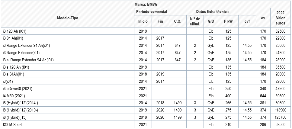

Mira, del hilo que citaba arriba:
Lo del cálculo de los CVF para eléctricos es un desproposito y su mayor exponente es el i3
Tienen un cacao de coj*nes entre el Estado, los ayuntamientos y las ITV
En el año 2017 en la Orden HFP/1258/2017, de 5 diciembre, por la que se aprueban los precios medios de venta aplicables en la gestión del Impuesto sobre Transmisiones Patrimoniales y Actos Jurídicos Documentados, Impuesto sobre Sucesiones y Donaciones e Impuesto Especial sobre Determinados Medios de Transporte.
Decía aqui que un BMW i3 REX tenia 5,13 CVF y un BMW i3 normal 24,26 CVF
Screenshot-2022-06-09-at-21-28-41-BOE-es-BOE-A-2017-15284-Orden-HFP-1258-2017-de-5-diciembre-por.png
Para luego 4 años mas tarde en 2021...modificarla aqui Orden HFP/1442/2021, de 20 de diciembre, por la que se aprueban los precios medios de venta aplicables en la gestión del Impuesto sobre Transmisiones Patrimoniales y Actos Jurídicos Documentados, Impuesto sobre Sucesiones y Donaciones e Impuesto Especial sobre Determinados Medios de Transporte
Nos encontramos que el REX pagará 14,55 CVF igual que un BMW i8... y al resto se lo inventarán
Screenshot-2022-06-09-at-21-33-34-BOE-es-BOE-A-2021-21310-Orden-HFP-1442-2021-de-20-de-diciembre.png
Y luego vemos fichas tecnicas como estas... un BMW i3 REX que paga 24,26 CVF y otro con 5,13 CVF :eek:
