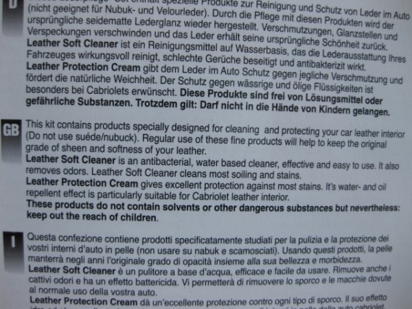

    Sobre Sonus voy a comentar algunas cosas. Es un tema que estudié hace bastante tiempo así que en este caso voy a relacionar lo que sé de memoria. El limpiador Sonus Leather Cleaner es de ph neutro con lo cual no le vamos hacer más observaciones pues entraría dentro de lo correcto. El Sonus Leather Conditioner nos habla de aceites naturales que son "rápidamente" absorbidos lo cual ya me pone en advertencia de que igual no es eso lo que preciso. Luego insiste en la idea de que ayuda a mantener la flexibilidad y de que deja acabado mate. La cuestión para mi es otra en este caso. Como veis, Sonus cita al Dr Tork como "responsable" de su formulación. Al Dr. Tork le he seguido yo la pista para saber quien había realmente detrás. Eso me llevó a saber que habían sido dos, padre e hijo. A que el Dr Tork fue una auténtica eminencia en el tema del cuero, a que hizo numerosas patentes y a que hizo muchas investigaciones. No en vano, fue incluso director del área de pieles de la química Bayer durante muchos años. Bueno, imagino que a estas alturas estareis pensando que con ese curriculum el combo de Sonus está ya fuera de toda discusión por su avalada calidad. Pues bien, casi. El problema viene de que el Dr Tork está detrás de Leather Master como vemos en la información de su web.-
    Leather Master is the Worlds most effective product line for cleaning, protecting, and repairing the surface of leather armchairs and sofas, leather goods, and garments. The Leather Master range was developed by Dr. Tork and is now available in over 80 countries worldwide. There are over 350 worldwide patents and remain the Worlds largest supplier of leather care products.
    ¿Y que sucede con eso?. Pues que Leather Master tiene para el cuidado de la piel un kit compuesto de limpiador + protector, y no un acondicionador "que aporta aceites". Dicho protector pone esto:
    Leather Protection Cream is a water based protector for all leather types except Nubuck. This truly is an incredible product because it provides excellent protection against oil, water and alcohol based stains, and helps to resist the effects of daily soiling.
    The leather protection cream places an invisible, breathable barrier between you and your leather, this means that you will be cleaning the protective surface you have applied rather than the surface of the leather.
    This way you are not actually cleaning the leather’s original surface, but cleaning from the surface of the protection. Since some leathers are very porous, the Leather Protection Cream prevents stains from absorbing deeply into the leather and becoming nearly impossible to remove easily.
    Usually, Protected leathers that have cracked or peeled is not from use, but from body oils and perspiration that have settled down into the grain of the leather and started to dissolve the finish over time. The Leather Protection Cream will assist in preventing the cracking & peeling when proper cleaning is also done.
    Simply apply the Leather Protection Cream to a soft cloth and wipe it on evenly, paying particular attention to high use areas like seats, arms, front railings, and backs.
    Como vemos, lo define claramente como protector contra manchas y que ayuda a resistir el manchado diario estableciendo una barrera. No es para nada el acondicionador del que habla Sonus. Es más, incluso explican lo que os llevo dicho de la finished leather (protected leather le llaman ahí). La linea que subrayé explica muy claramente como las grietas en ese cuero vienen producidas NO POR EL USO, sino por nuestro sudor que ataca al top coat.
    Por lo tanto, mi impresión es que Sonus comercializa algo del Dr.Tork, cierto, pero dado que este señor pertenece al pasado, a saber que producto es dado que su actual industria no opta por ese producto.
    El kit de Leather Master es el siguiente.-
    Leather Care Kit Contents: 250 ml Leather Protection Cream, 250 ml Leather Soft Cleaner, 2 Soft Cloths, 2 Sponges

    LEATHER MASTER
    Como ya vimos, los productos LTT tienen el inconveniente de ser un poco caros. Por lo tanto nos queda la opción de Leather Master. Este producto se usa a nivel mundial y en el foro Autopia es muy valorado. Fue por donde yo empezé a conocerlo. El problema radica en cómo traerlo a España. Leather Master tiene webs específicas para UK, Irlanda, Paises Nordicos, Italia, Holanda etc pero desafortunadamente NO envían a España. Igual pasa en las webs USA, venden el producto pero solo allí. Total que buscando y buscando encontré una web USA que SI nos lo envía y encima a muy buen precio, limpiador + protector en envases de 250 ml por 24€ en casa. Me puse en contacto con ellos y en un mail me confirman que no hay problema. Por lo tanto, ahora mismo es una opción que considero ya muy seriamente para pedirlos. Os dejo el link a la tienda esa:
    http://www.detailersdomain.com/leathercare.aspx
    De lo que veis ahí escogeríamos Leather Master Protection Cream y el Leather Master Soft Cleaner. Para unas pieles nuevas llegaría el Soft. Por lo tanto limpiariamos con un jabón correcto en todos los sentidos y a continuación daríamos un protector. La función del protector es crear una barrera entre el top coat o finish y nuestro sudor y suciedad, dificultando que se asiente y facilitando luego la limpieza posterior. The Protection Cream places an invisible, breathable barrier between you and your Leather. Our system is for you to protect your Leather first, then follow a routine of cleaning and re-protection. Como vemos NO es un acondicionador pues LM mismo en su web nos explica muy claramente eso y que no los utilicemos en nuestras pieles selladas. Digo esto pues en la tienda esa, al envase de 1l le ponen "conditioner" en la web cuando esa palabra no la usa LM jamás en sus envases. No obstante LM sí fabrica un Leather Master Vital Leather Conditioner para las pieles antiguas For revitalizing older leathers . Es preciso tener bien claros todos estos términos ya que facilmente lleva a confusión si no se está muy metidos en el tema. Por lo tanto la opción del Soft Cleaner + Protection en 250 ml la veo muy interesante ya que viene avalada por una marca acreditada mundialmente. Hablar de LM no es hablar de cualquier cosa.
    Más cosas. LM tiene para el coche un kit específico que contiene esos dos productos anteriores más una espoja y paño específico. Por todo lo que llevo buscado no di logrado encontrar quien nos lo envíe y lo que más conseguí es la posibilidad de comprar los envases por separado. Aquí podeis ver el kit ese:
    Solo cambia el diseño del envase pero el producto es el mismo.
    Por último cometar que CCP tuvo estos productos en su web pero están agotados. Sería bueno animarle a que se hiciera de nuevo con ellos. No vendía el kit que presento ahí arriba pero es de suponer que ambos envases son el cleaner + protector que venimos viendo. Desafortunadamente CCP cometía el error de presentar el protector como "acondicionador" cuando si amplias la imagen esa palabra no aparece nunca en el envase.
    LEATHER MASTER CARE KIT - limpieza de coches, fundas de coches
    Espero que esta información os haya sido de utilidad.
