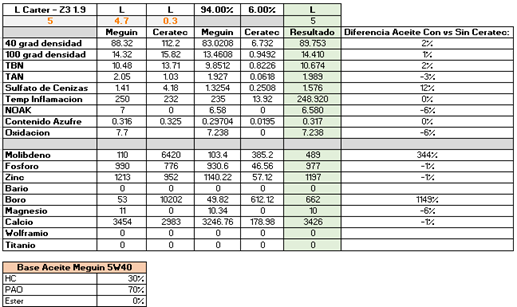

    Sobre el aceite que estaba dubitativo: en el próximo cambio de aceite le pondré un Meguin 5w40 Super Leichtlauf casi seguro. Me he estado empapando de conocimiento del canal de youtube XD de la taberna del motor y creo que es muy buena opción calidad/precio sin entrar en cosas superiores como el Ravenol (aunque me tienta :)) Quizas alguien tiene otra opinion sobre otros aceites 5w40 full saps. Le toca más o menos en 2000 kms, no quiero esperar mucho (8000kms), max. en 6 meses lo cambiaré (con filtro de aire y aceite Mahle), antes de tener que volver a Italia a la revisión ITV en junio-julio.
