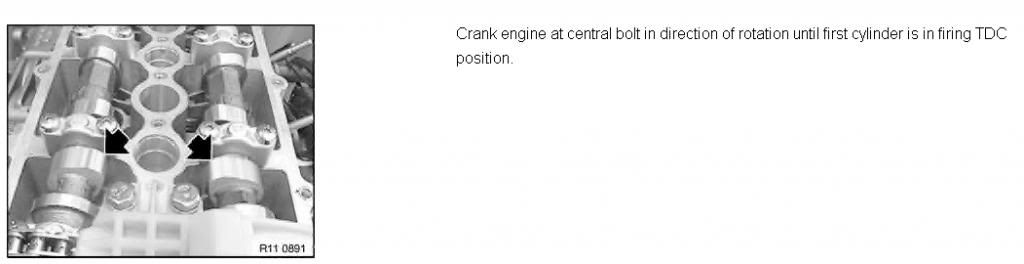

En el TIS, para el desmontaje de la tapa de la culata pone que cuando está en el TDC tienen que estar las levas de la siguiente manera (salen torcidas). Está bien entonces?

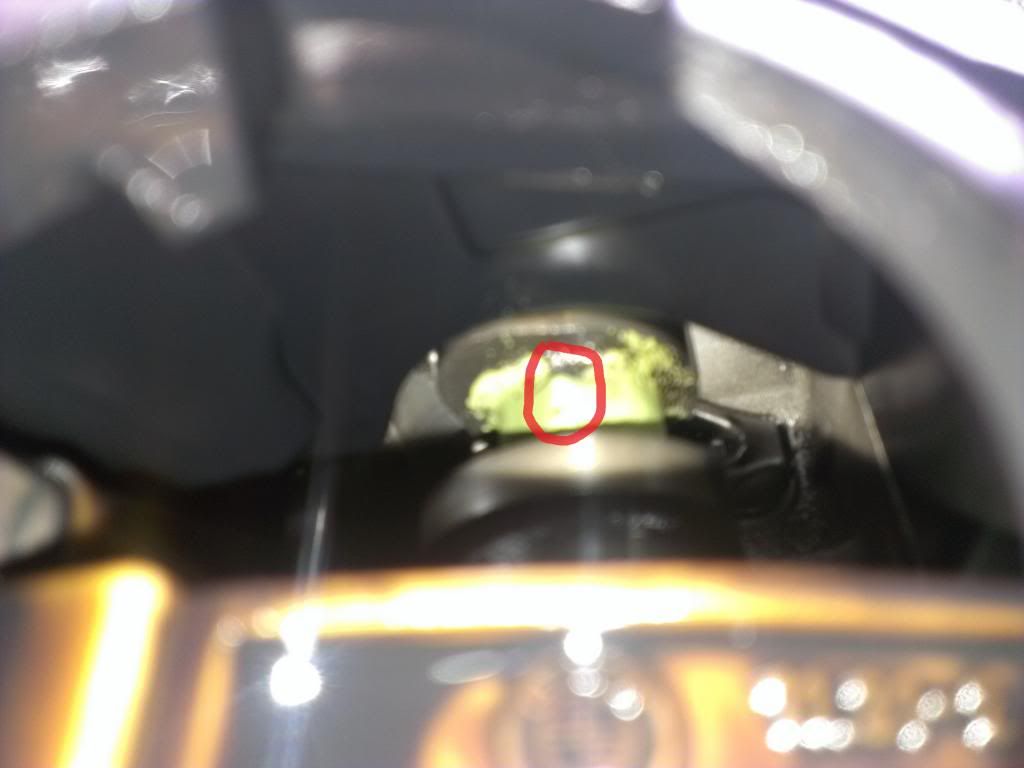

Creo que lo estoy haciendo bien. Yo me estoy fijando en la leva pero lo que realmente tengo que mirar es una puntita que no es la leva, está un poco antes (por lo que veo aquí):
Que si no me equivoco es lo que he remarcado aquí (que ya apunta hacia arriba):
Es correcto?
Gracias!

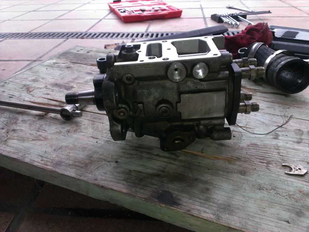

Bueno, por fin he sacado ya la bomba.... Ninguna complicación hasta el momento... A ver si se puede reparar ahora

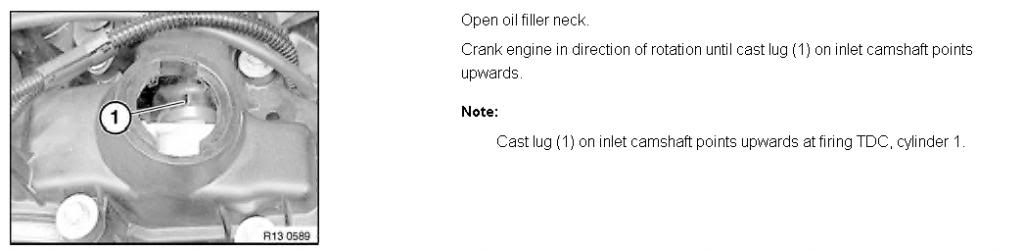

Hola a todos, muy bien edgardha, parece que ya has entrado en faena, y la llevas muy adelantada, me alegro, yo tomare buena nota porque creo que tendré que desmontar la mía, en mi manual dice: girar
el cigüeñal en su sentido de rotación hasta que la "pestaña" del eje de levas de admisión se oriente hacia arriba y sea visible por el orificio de llenado de aceite.
En esta posición, introducir el pasador de calado del volante motor.............. y bla bla bla , osea que vas bien, sigue informando por favor.

Hola Manuel. Pues la verdad que no ha sido muy difícil sacar la bomba... He ido siguiendo los pasos indicados... Primero aflojar el tornillo central de la bomba bloqueando bloqueando el cigüeñal con el tornillo central, luego apretarlo un poco, después buscar el PMS y poner el pasador, quitar el tornillo central del piñón de la bomba, poner extractor, quitar las 4 tuercas que sujetan la bomba y dar un par de vueltas al tornillo central del extractor y ya está fuera. Antes de empezar a darle con el tornillo del extractor, la he bloqueado con el tornillo correspondiente (sacando la chapita que lleva). Por ahora todo parece que va bien. Por cierto, el kit que comenté en otro post si que incluía el extractor adecuado de la VP44 así que me sirvió perfectamente (también podía comprar el extractor suelto y el pasador de bloqueo, pero por la diferencia de precio no valía la pena...).
Si necesitas alguna ayuda sobre algo dímelo y te intento ayudar, todo que teniendo el manual no es nada complicado.
Saludos!
