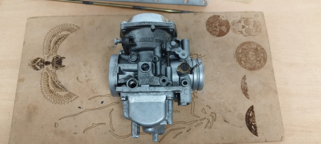

Antes de desmontar me gusta dar una limpia por encima:
listo para desmontar:

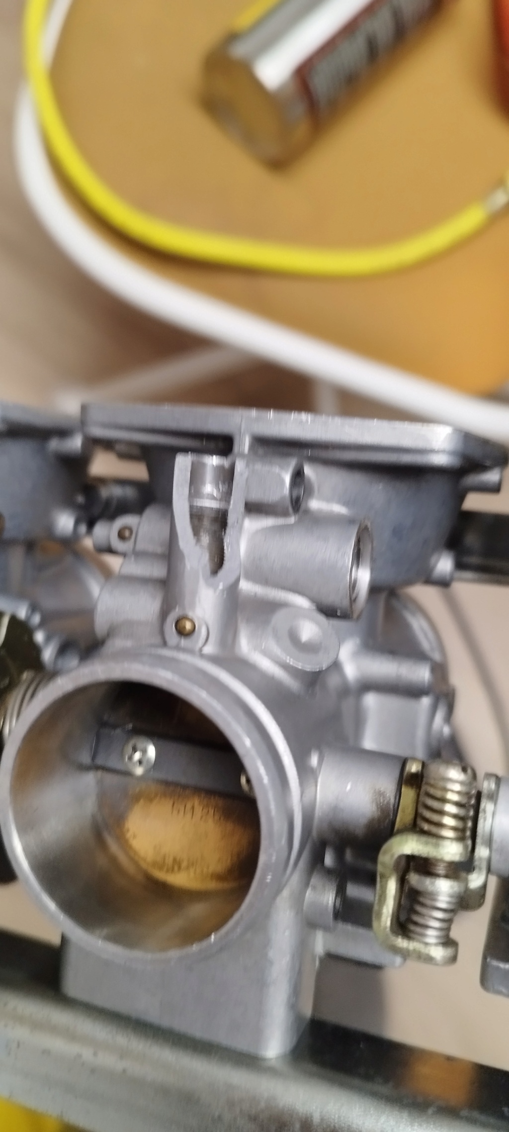

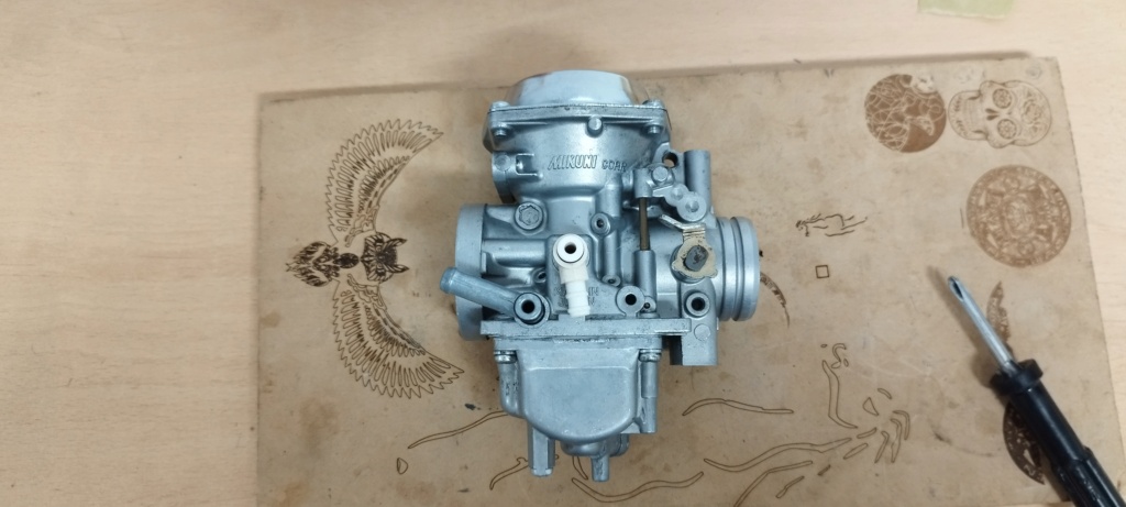

Ya limpio:

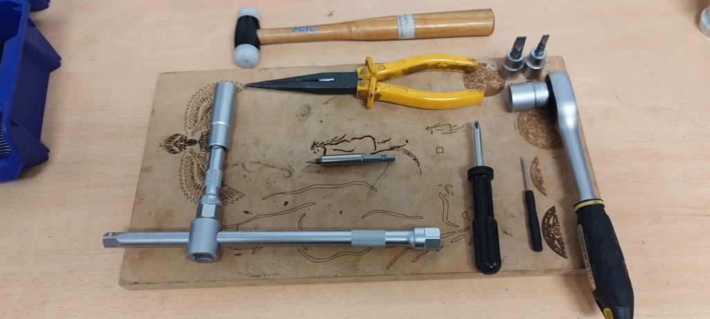

Esto es lo que he necesitado para desmontar:
Para extraer los pasadores de los flotadores he tenido que hacerme una herramienta que me ha facilitado muchísimo la vida.
Está hecha sobre la marcha en una pieza mecanizada para otra cosa, de ahí la forma rara, pero es muy sencillo de hacer y lo importante, funciona:

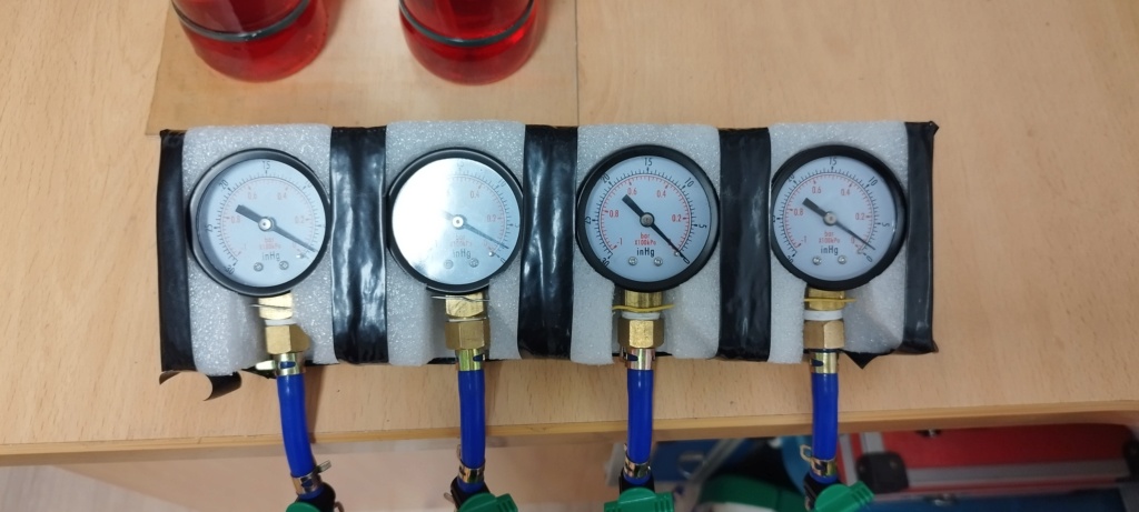

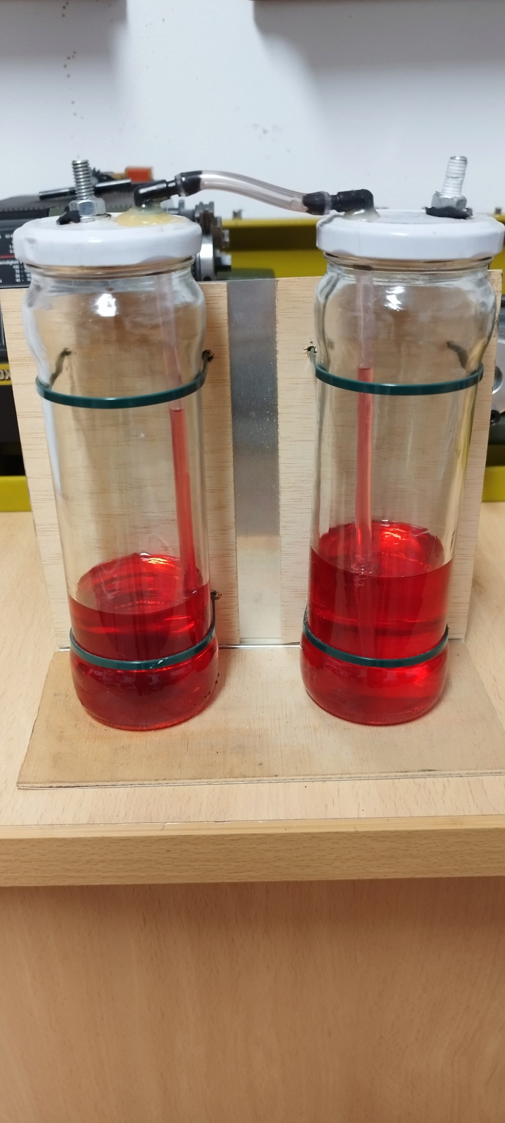

Para sincronizar he probado varias ñapas:
Pero me quedo con este:
Después de la sincro, pruebo con el AFR. De momento lo he dejado en relación estequiométrica (no hay video, solo foto lo siento):
Una vez todo ajustado (El sonido está muy mal grabado, pero bueno, ya que está lo subo):

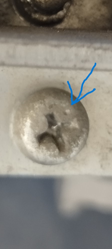

Bueno sí, un consejo doy. La mayoría de la tornillería en motos japos es JIS, así que usad destornilladores de ese standar y no phillips. El que viene con el juego de herramientas de la moto es JIS.
Los JIS se distinguen por llevar una marca en su cabeza:

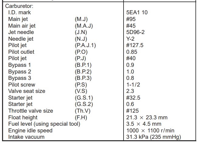

Pongo los datos oficiales de los carburadores para mi moto por si alguien anda buscándolo alguna vez:
Carburador= Mikuni BS36
Moto= Yamaha XJR 1300 SP RP02 (1999-2001)
Máxima diferencia de presión de vacío entre carburadores= 10mmHg.
