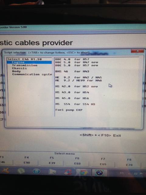

pues no sale mi centralita,es la dde 3.0 y en las opciones de engine no me sale,pongo la foto para ver si me podeis ayudar,mi coche es el 320d e46 136cv.saludos
La solucion es quitar el signo ; en el bloc de notas del archivo E46.ENG
Vas a C/EC-APPS/INPA/CFGDAT/E46.ENG y lo abres con el Bloc de notas,borras los signos que ay delante de ;ENTRY= DDE30,DDE 3.0 for M47 y le das a guardar,en archivos del bloc de notas.

perfecto,muchas gracias platino

pues ya está,ya me sale la dde 3.0 y otras,pero el problema es que me sale en aleman no en ingles,tengo que modificar algo para esto del idioma?
Pues en eso no te puedo ayudar,no debe haber el archivo ENG de esa DDE3N47 ,tampoco se si en otras versiones de INPA,sale la DDE3 N47 en Ingles.

bueno pues tiraremos de traductor,gracias por tu ayuda,saludos
