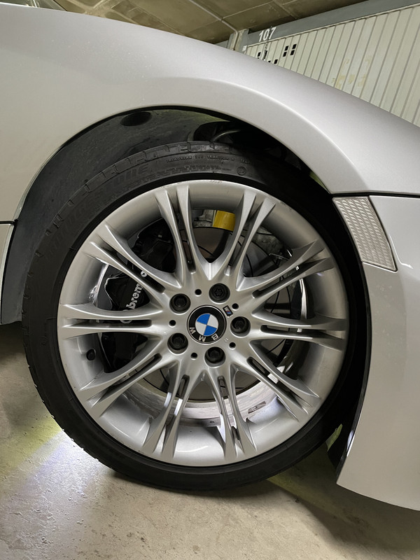

    Retomo este magnífico tema...
    Hace unos años cambie la frenada delantera de mi coche por la mítica de 330, con latiguillos, líquido y discos Zimmermann perforados.
    Todo bien, pero tras cambios de pastillas empecé a tener problemas, al final terminé con ate ceramic que si bien no solucionó nada, al menos manchan menos. Aquí corroboro lo dicho de las ebc, son una lotería, unas me llegaron a durar una tanda de una hora en el jarama... Si no vas fuerte de verdad están bien pero pasado ese límite fallan y de manera aleatoria, no frenando o deshaciéndose literalmente
    La odisea empezó cuando años después y n juegos de pastillas tocó cambió de discos, tonto de mi decidí no repetir lo que me había ido bien, monte ate power disc con ate ceramic, tras la primera tanda, además del problema de siempre hundirse el pedal por la ebullición del líquido de frenos surgió un nuevo problema, los discos desde entonces en cuanto cogen un poco de temperatura vibran...
    Miles de km después la cosa ha mejorado bastante pero cuando calientan vuelve, aunque ya había mejorado tanto que me había olvidado
    Estas navidades me calente la cabeza y tonto de mi en vez de cambiar los discos decidí comprar por una vez en mi vida unas pastillas buenas.
    Ferodo ds1. 11 ayer las monte, con cierto miedo por si no frenaban en frío, sorpresa para mi frenan y encima ha mejorado como jamás había hecho el tacto, cero esponjoso y buena mordida inicial.
    Salgo a darme una vuelta, por mi barrio, es decir paseo, y a las pocas frenadas me doy cuenta que a poco que frene Salta el abs y aparece un chirrido locura, con la ventanilla bajada duele con ellas subidas se escucha horrible pero no duele al menos.
    Llevo super pocos km, unos 20 por cuidad y es horrible y no noto mejoría.
    Además cuando hice un par de frenadas un poco más bruscas de lo normal por Ciudad la vibración de los discos volvió de manera horrible...
    Este domingo voy al jarama y creo que será una mierda, malditos frenos, no se si intentar comprar unos discos en tiempo récord, jugarmela así a ver que pasa, volver a montar las ate ceramic que desmonte ayer a más de media vida...
    Resumen: monto ds1. 11 y hacen una escandalera aguda increíble que me sangran los oídos
    Última edición: 9 Feb 2023

    No encuentro nada “sorprendente” en lo que comentas. Los discos vibran porque están alabeados, derivado del uso descrito, y las pastillas chillan por su naturaleza racing.
    Para evitar el tema de los discos has de montar de tipo flotante. En cuanto a las pastillas, no hay solución. Todos los compuestos racing chillan al calentarse, unos más, otros menos.
    No hay más cera que la que arde.
    A *PABLO* le gusta esto.

    Pero chillan en frío eh? Y ni en carreras he visto sonar así... Es locura.
    Y lo de los discos porque vibran solo en caliente??

    A mí no me extraña lo del ruido porque he sufrido unas DS2500 y eran un auténtico martirio en ese sentido. Eso sí, frenar, frenaban dpm.
    En cuanto a los discos, de manera general vibran más a mayor temperatura y/o a mayor velocidad (porque se calientan enseguida). Depende del compuesto/calidad metálico de los mismos. Unos resisten más que otros al citado calentamiento.
    No hay nada que hacer, esos discos has de cambiarlos. Ya no solo por lo molesto de las vibraciones, sino porque éstas también se transfieren a otros componentes y no es nada recomendable.

    Nooo creo que llegase ni al 30% de lo que se puede pisar el pedal... Fue bien suave... O frenando normal para la calle que eso es claramente suave para unos frenos

    Me jode tener unos discos súper gastados con mil tandas, mil pastillas distintas, con mucho menos espesor del original, gastarme un dinero en unos nuevos y joderse en un mes de uso por una simple tanda...

    Pues lo tienes muy fácil entonces. Vuelve a los discos anteriores. Ojalá todos los problemas/gastos fuesen como ese.

    Pero lógicamente los tire, y miedo me da no salgan tan buenos como los anteriores... Pero si...
    Pasaré este track day como sea, incluso con unos de alguna gran superficie comercial y ya con tiempo pillo esos de nuevo

    Pues he ido a un norauto y en menos de una hora tenía allí unos discos ferodo!!
    Luego he estado con los viejos dando una vuelta, siguiendo las instrucciones de las pastillas.
    Cuando he terminado olía a buen freno chamuscadete y ya no sonaban, pero en cuanto han enfriado vuelta al lio. No he hecho ninguna frenada fuerte para saber cómo van cuanto más calentaban mejor frenaba.
    En el track day terminaré de reventar los discos actuales, si el tema sonido no ha mejora volveré a montar las otras pastillas y los discos ferodo nuevos y dejaré las ds1. 11 para cuando vaya a circuito, una pena porque el tacto es muy muy bueno en frío, p

    Esas pastillas te van a chillar con cualquier disco. No te obceques.
