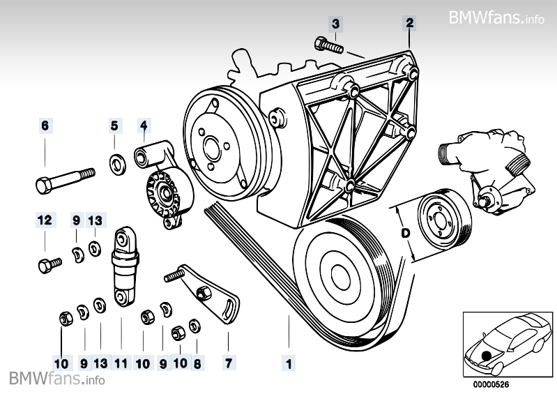

    alguien puede decirme las referencias de las correas de un BMW 850i? no sé donde buscarlas.
    Gracias
  3. cromexII

  4. Fran850i

    muchas gracias cromexII, me viene de perlas.

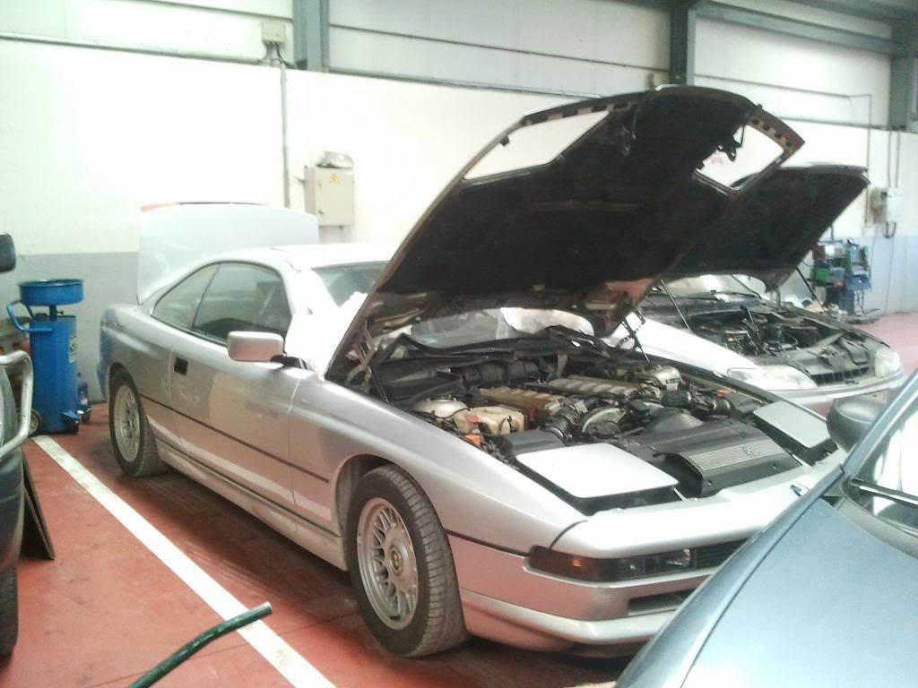

    Buenas tardes ocheros!!
    Hoy he pasado por el taller a ver que tal llevaban mi 8, y con un poco de suerte me lo tienen terminado a mediados de abril. Como se nota que los del taller son amigos y como saben que no tenemos prisa pues llevan con él ya 3 meses, pero bueno, mejor que vayan despacio y hagan las cosas bien, que luego no queremos disgustos.
    El fallo que me dió de la temperatura, fué por lo que dijisteis vosotros, no estaba bien purgado el circuito de refrigeración, y además de que el termostato no andaba muy bien....
    Os pongo una foto del coche hace un par de semanas y otra de esta mañana con la bomba del agua nuevecita, ya que la vieja tenía muchíííííísima holgura.
    a ver si pronto podemos volverlo ha verle en la carretera.:supz:
