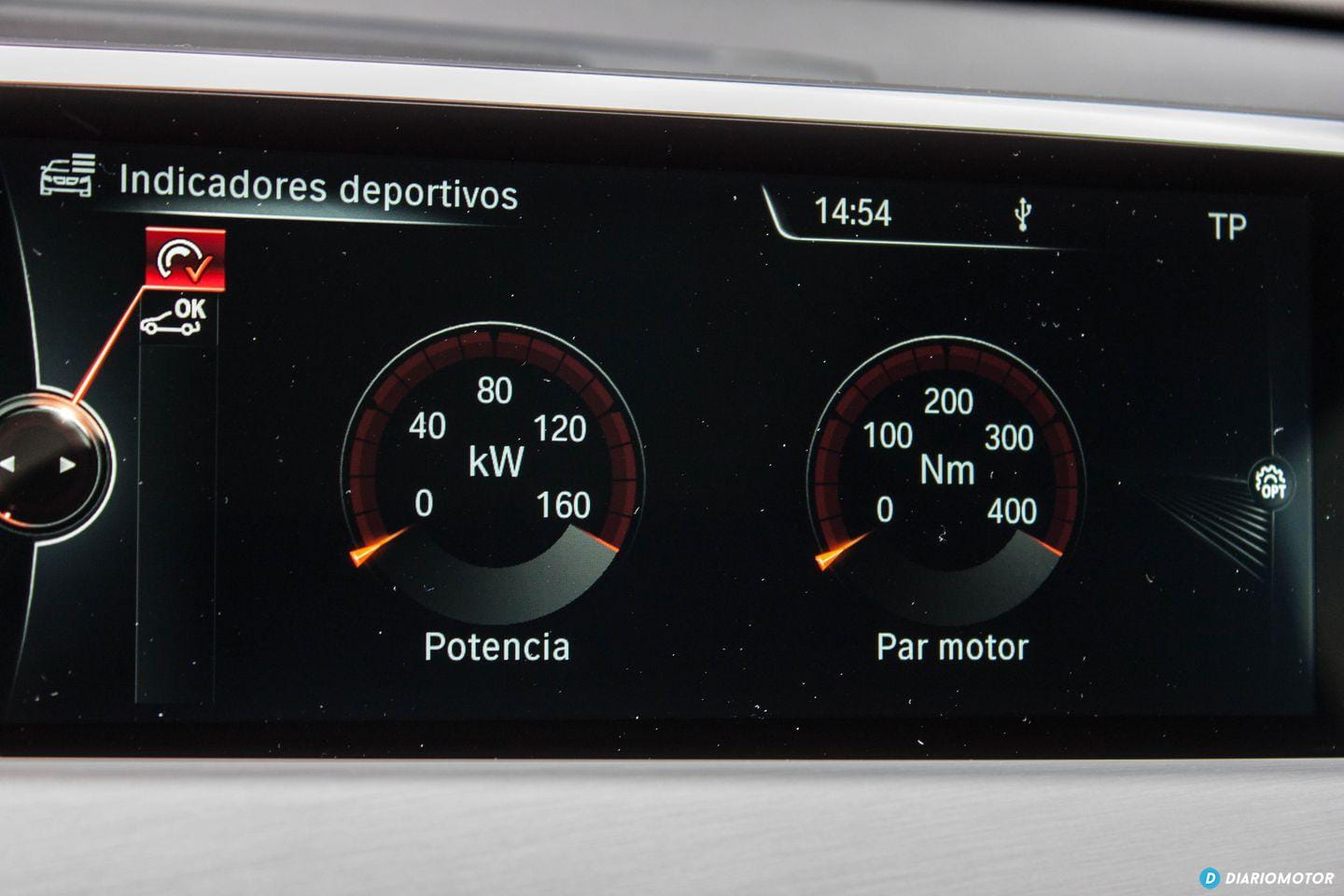

    @Mulasalvaje , ya sé lo que te ha pasado, ni codificaciones ni leches.
    Hay dos maneras de ver el estado de las ruedas.
    1.- desde el menú principal -> información del vehículo -> ruedas (hablo/escribo de memoria)-> de esta manera sólo vemos la presión del neumático.
    2.- desde los indicadores deportivos -> cuando tienes puesto el indicador de potencia y par -> en la esquina arriba a la derecha, hay otra opción y si le das, vualaaaa aparece presión de neumáticos y temperatura de cada rueda.
    Hay que seleccionar la opción OK
    SALU2
    A pasko, Joseferro y Mulasalvaje les gusta esto.

    Ojo que esa “segunda forma”, que es la que yo uso tambien, estuvo “desaparecida en combate” toda una tarde... el dia que cambié la pantalla por la de 8,8.
    No estaba la opcion, pero a la mañana siguiente volvio a aparecer por arte de magia.
    Imagino que al hacer el coding de la HU algo le sentó mal. :nose:

    Esta mañana miré en el mío, el f31 y no me sale la opción del ok en indicadores deportivos.
    A la tarde os confirmo en el f48 de mi mujer.

    Tenías razón.
    Hasta hoy no he podido comprobarlo... [​IMG]
    A yobihurria le gusta esto.
