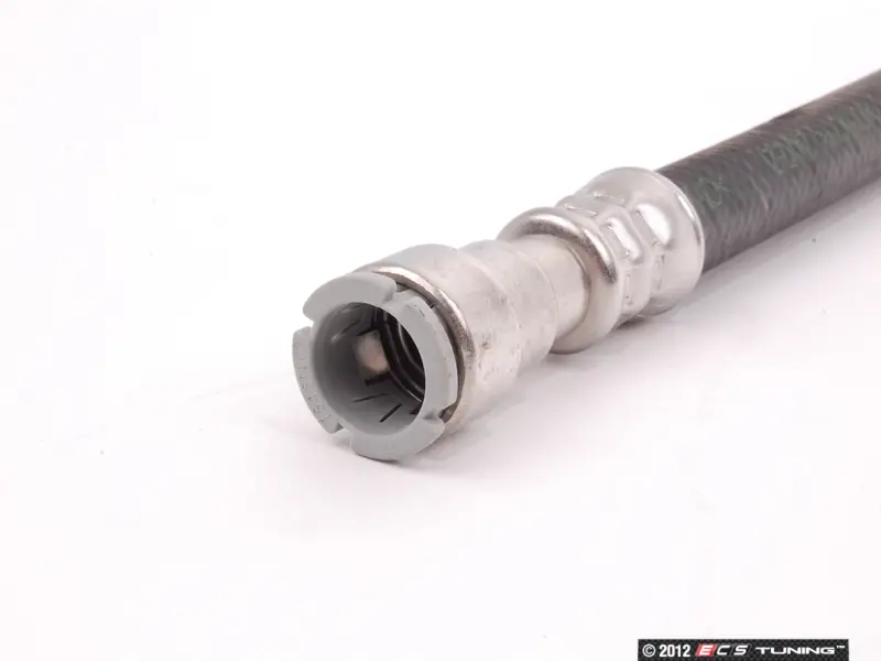

Como dice el título, tengo una dura pelea con este manguito.
En la parte donde esta el plastico , el conector está partido y no soy capaz de sacarle.
Lo he intentado viendo un archivo que colgó @Eduma, en un post pero no he tenido éxito.

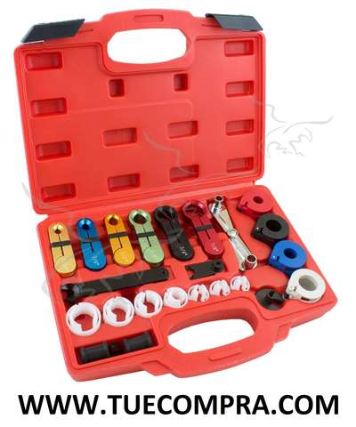

También lo he intentado con esta herramienta
Sabeis alguna manera de quitarlo?
Por más que empujo las patillas de dentro no consigo sacarlo.
Muchas gracias de antemano.

Sí no sale es que estará bien pegado, no?.
Pues o eso, o al no tener el plástico a lo mejor no llego a abrir las patillas del todo que lleva dentro y por eso no puedo sacarlo.
Le echado un poco de wd 40 pero nada de nada.
Muy fácilmente puede ser eso, porque si el plástico no "desbloquea" el sistema, difícilmente saldrá, encima está en un sitio como para tener comodidad. :muro:
Me tiene loco, hasta lo he cortado a ver si salía mejor, pero no ha habido suerte.
A ver si entra alguien más preparado que yo y te aconseja.

Intento meter las herramientas que salen en el primer post, para hacer presion, pero debe de ser que no llega a abrir las patillas de dentro, porque por mas que empujo, cuando llega al tope, no cede.

En la foto, parece que al latiguillo cortado le falta la parte de plástico ¿no?
Eduma
Claro, eso es lo que quería decir, el plástico estaba hecho añicos.
No lleva el plástico.
Mordaza de presión girando y tirando, puedes meter unos destornilladores finos o unas chapas como las de desmontar las radios para liberar alguno de los frenillos de plástico.
Ese maletín de útiles que tienes es la primera vez que lo veo, tampoco sé como se usa.
Es para lineas de combustible, ....creo:LOL:
