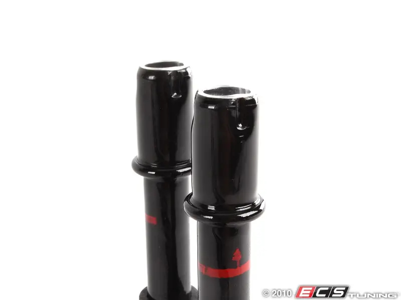

Una parecida a ésta.
roger bm
Mitico
20 Jul 2014
22.159
70.450
Además dice que es para conectores de enfriador de aceite y latigulllos de dirección asistida de BMW.

Yo en su dia terminé comprando la herramienta que habéis puesto en las fotos.
Estuve 2 dias enteros intentando sacarlo..... fabrique incluso imitaciones de esa herramienta y no hubo manera.
Por no hablar de que mi padre (un animalaco de cuidado) lo queria arrancar de cuajo
Cuando me llegó el cabron se soltó en segundos a la primera o_O
