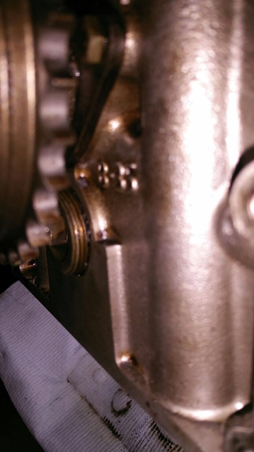

    Imagino que eras consciente de que la tuerca del viscoso está roscada al revés.

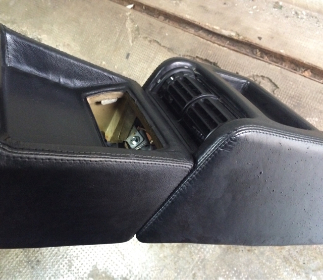

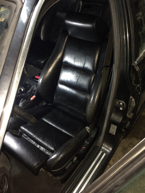

    Hoy por fin he podido montar los asientos traseros de cuero, ya que la adaptación del mueble central del M5 se me complicó un poco (al final tuve que salir del paso con calces y pletinas )
    [​IMG][​IMG]
    Así va quedando todo de momento, aunque la parte que va entre los dos respaldos tiene una patilla rota y no se queda en su sitio... A ver cómo me las apaño con eso.
    El siguiente paso es el tapizado, que no soy capaz de pegar la tela del panel del techo solar así que supongo que tendré que llevar a un tapicero.
    Luego el resto del tapizado y paneles de puerta también en cuero, y a la vez empezaré a montar el tema del motor, que ya he soplado bien los agujeros de los tornillos de culata.

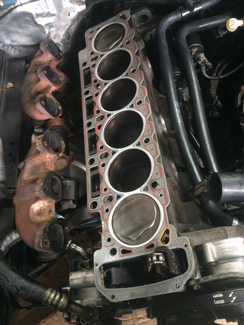

    Muy buenas! Traigo buenas noticias, y es que he conseguido revivir a la fiera!
    Al final no le hice nada a la culata más que limpiarla y ponerle espárragos nuevos.
    Pero bueno, visto lo visto, si en un futuro decido mejorar el coche, ahora que ya sé lo que cuesta sacar culata y todo lo que necesito, no creo que dude en hacerle todo lo que tenía pensado (plano, retenes, guías y asientos de válvulas...).
    Por otra parte, lo único que me faltaba era que me llegaran las juntas del colector de admisión para meter la culata en su sitio, así que cuando me llegaron no tardó mucho en montarse en el bloque.
    Y por fin en su sitio!
    El siguiente paso fue calar la distribución.
    Y luego montar lo necesario para poder arrancar antes de la última fase de apriete de los tornillos de culata.
    Después de algún problemilla de cableado y del relé de la bomba de gasolina, se consiguió arrancar.
    Última fase de apriete con goniómetro

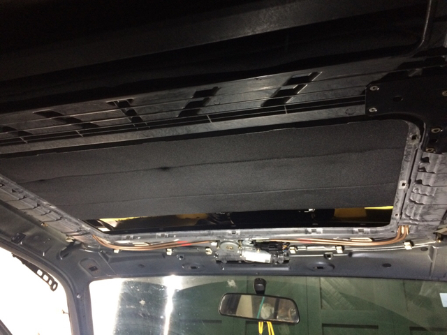

    Bueno, he tardado más de lo que esperaba en volver a escribir pero es que estas semanas han sido bastante intensas. En cuanto al motor, terminaré de explicar el proceso más adelante, por lo que hoy os voy a enseñar cómo ha quedado el interior, que ya está prácticamente terminado.
    Empiezo por el techo, ya que era lo que más me estaba atrasando por que no sabía cómo desmontarlo para retapizar el panel desplazable. Al final saqué todo el mecanismo del coche y conseguí un muy buen adhesivo en aerosol que lo fijó la tela al metal.
    Esta es la tela en cuestión y el hierro al que va pegada
    Y aquí las fotos del proceso
    Como veis, también se retapizaron los paneles de los pilares. Todo en neopreno.
    Por cierto, al haber desmontado el mecanismo del techo solar me ocasionó dos problemas, de los cuales por ahora he solventado uno.
    El primero (ya solucionado) es que al desmontar el motor eléctrico del techo, si el panel se mueve, pierden la sincronización, por lo que al montarlo el panel no llega a desplazarse por todo el recorrido.
    Y el segundo es que por la parte exterior del techo, en el límite más atrasado del panel del techo, por un lado me queda más bajo que el resto del techo y por el otro lado me queda más alto. Espero poder solucionarlo esta semana, que tengo unos amigos que andan con los serie 8 y entienden de regular la posición. De momento espero que por lo menos no me entre agua si llueve!
    Por otra parte está el tema de los asientos delanteros. El cableado del coche se ha adaptado a los conectores de los asientos, por que el del conductor no coincide con la preinstalación.
    Y así ha quedado
    Hay algún motor que falla y otro que funciona pero no mueve nada, pero bueno, la mayoría de ellos funcionan bien por lo que es algo que dejaré para más adelante.
    Y para terminar de convertir el interior a cuero, faltaban los paneles de las puertas, que iban quedando así después de limpiarlos y nutrirlos al igual que todos los elementos de cuero del interior
