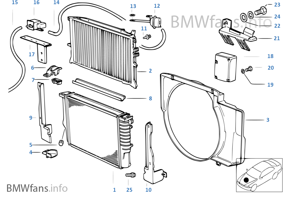

Me suena que en los 90 ya venía una cosa parecida en los ¿E34-E36? diesel que funcionaba por depresión.
