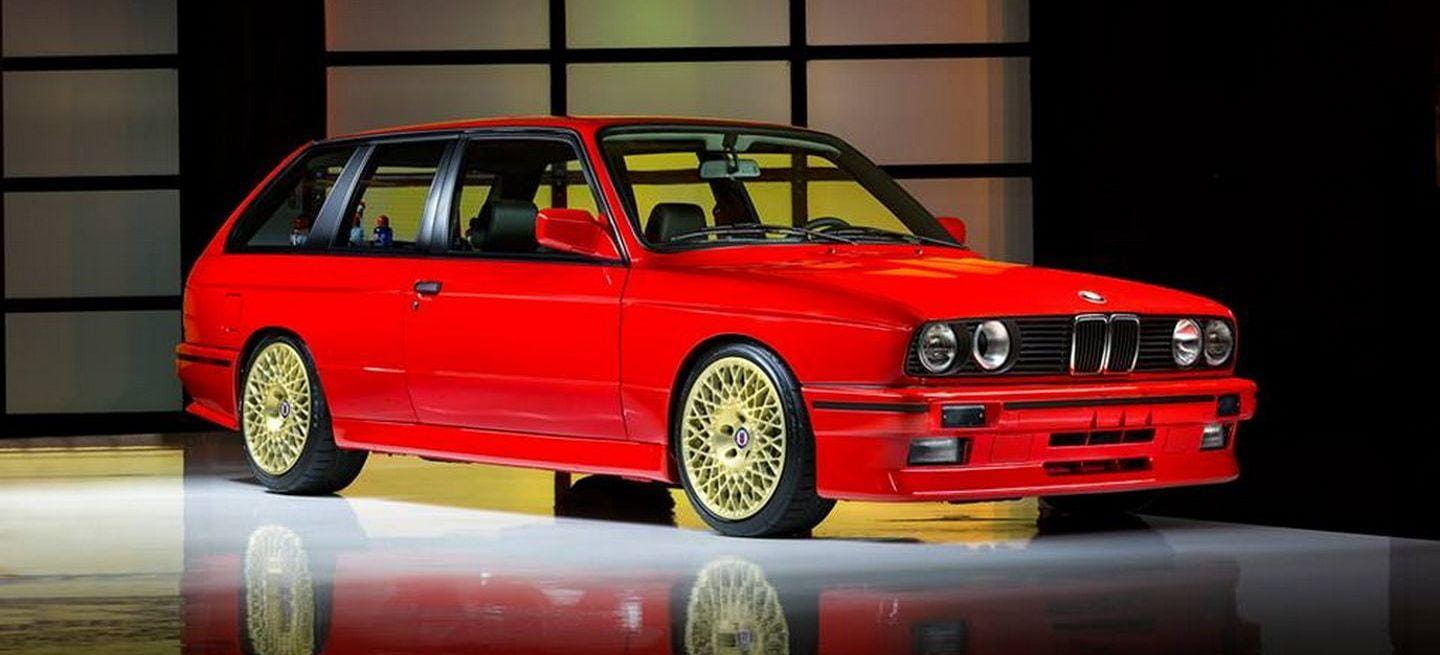

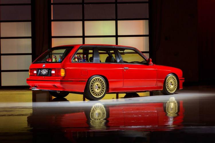

BMW no es realmente un M3 E30. Ha sido construido usando como base un BMW Serie 3 Touring del año 1988, al que se le han suprimido las dos puertas traseras e instalado las largas puertas de un Serie 3 Coupé de la época. Sí se le ha instalado un kit de carrocería ensanchado que imita el aspecto del BMW M3 E30, uno de los más codiciados BMW de los años ochenta. A su aspecto limpio contribuyen unas preciosas llantas HRE 501M de 17 pulgadas pintadas en color dorado.
Construido por J-Rod & Custom en Washington, la verdadera sorpresa se encuentra bajo su capó. Donde debería estar el 2.3 litros de cuatro cilindros de un verdadero BMW M3... hay un motor V8 de un Serie 5 E39. ¿Por qué entonces lo han llamado M3? Supongo que por su nivel de rendimiento: el M60 de 4,0 litros desarrolla cerca de 300 CV de potencia gracias a una ligera potenciación mecánica, y no tiene que mover demasiado peso. Toda la potencia pasa al tren trasero usando la caja manual de seis relaciones del BMW 540i donante.
En ese tren trasero también se ha montado un diferencial autoblocante. Se han instalado nuevos coilvers de Ground Control para acercarlo más al suelo, y se han reemplazado estabilizadoras y brazos de suspensión por otros más rígidos. No se ha hablado de modificaciones en el interior, aunque en su parte trasera se ha habilitado una especie de showroom móvil para los productos de detail de Griot's Garage. También se ha instalado un tanque de agua de 50 litros, para que los detailers puedan trabajar en otros vehículos.
