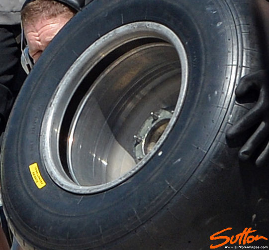

En dicha foto parece mostrar un nuevo diseño de las ruedas traseras, lo que permite una mejor disipación de calor con los neumáticos.
En el lado interno de las llantas es donde está la gran diferencia. La forma interna de la llanta. En ella se puede apreciar como a unos centímetros del borde hay una zona negra que circunvala la llanta. Ahora empieza las posibilidades:
1º- El borde es normal pero luego llega una rendija que está vacía en el medio. Esto implica el uso de una doble corteza en la llanta, es decir una doble carcasa.
2º- No está vacía y hay una banda de material negro en la llanta.
Las dos opciones son factibles aunque la segunda parece tener más adeptos. Veamos la función de cada.

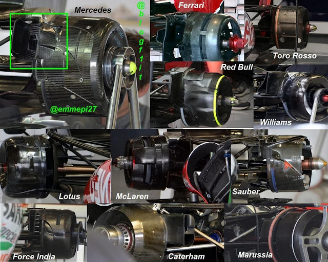

La primera opción tendría sentido si a través de dicha rendija se permite circular aire frío por ella. Dicha ranura sería el lugar por donde saldría el aire frío pero para eso la llanta tendría que tener doble carcasa o tal vez lo tendría sólo en el lado interno, porque ahí es donde el neumático alcanza la temperatura más alta. y por el momento es difícil decir cuál es la anchura de la llanta para saber si es así. Pero si se fuerza aire en esa zona tendría que salir por algún lado pero no se aprecia ninguno. Es probable que en la parte posterior o inferior de la llanta haya un agujero, donde el aire caliente que sale de la zona y sea expulsado, pero ya os digo, son teorías aunque puede tener visos de ser verdad ya que Mercedes es el único equipo que cuenta con una entrada de aire en el carenado de freno que podría alimentar la ranura de la llanta.

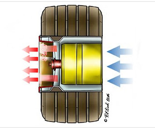

Este sistema tiene sus ventajas y sus inconvenientes. El aire frío refrigeraría la rueda y evitaría que se sobrecalentara, sí, bien, en condiciones de calor perfecto pero en condiciones de frío o en calificación donde cuesta alcanzar la temperatura óptima, enfría aún más la rueda, bajaría el rendimiento pero no es el caso viendo como califican. Le pondrán cinta americana para taparlo, jeje.

El equipos utiliza una banda de goma o de Teflón para sellar aún más los frenos y reducir la transferencia de calor a los neumáticos. El elemento elástico llena el espacio entre el cubo y la llanta gracias a las fuerzas que actúan sobre la rueda mientras se conduce. La mayoría de los equipos encontraron a la banda en el centro, pero Mercedes, por razones desconocidas, sin embargo, se ha decidido ponerlo en el borde.

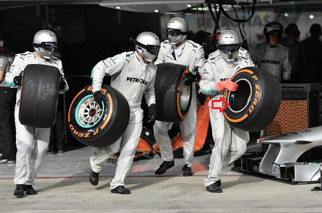

En Bahrein también utilizaron este sistema.
La presencia de bandas en el interior de la llanta es dependiente de las características de la pista. Por ejemplo, en Bahrein utilizaron las bandas sólo en las ruedas delanteras, mientras que en Hungría en la parte trasera. La restricción del flujo de calor al hueco entre el tambor y la llanta mediante el uso del sello de teflón puede, en cierta medida reducir la temperatura de los neumáticos y así puede ser protegido contra el desgaste. En estas circunstancias no hay dificultades para llevar el neumático a la temperatura óptima de funcionamiento.
