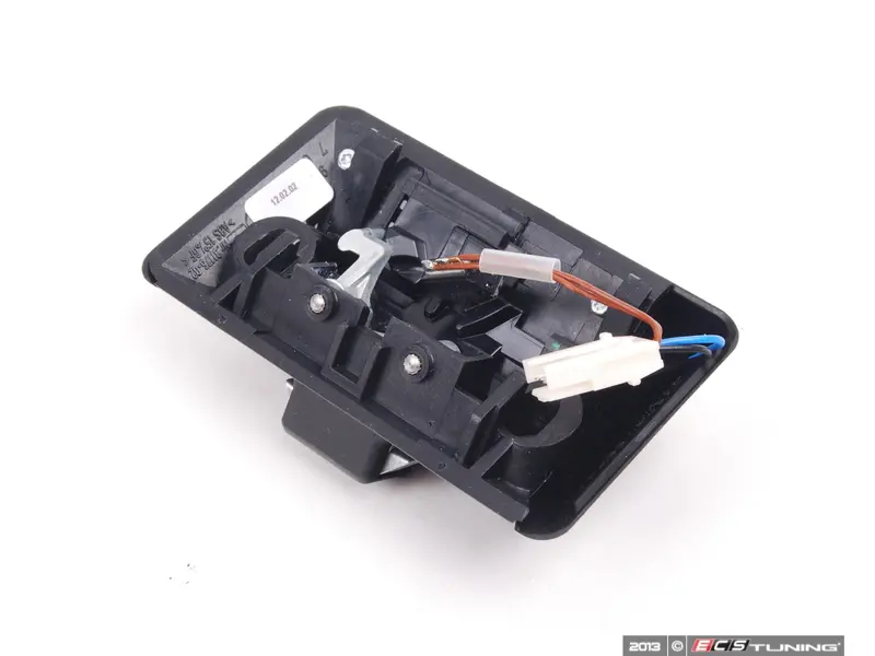

    Vamos a ver....he desmontado la pieza, el bombillo gira bien con la llave hasta media vuelta completa...entiendo que es asi?
    Acoplado a la otra pieza los tetones no abren bien, voy a intentar arreglar eso. Esta pieza que es como el cierre de un circuito eléctrico para que es?[​IMG]
  3. Roge Cabrio
    Roge Cabrio Forista

    Si muevo a mano los tetones se esconden y salen bien, osea, el muelle va bien, no se si hay alguna posibilidad de arreglarlo. No dispongo de tester para comprobar la ficha electrónica, hay alguna manera de hacerlo de forma casera?

    El interruptor del cierre centralizado de la guantera, es lo que te dije que comprobaras.

    Con una punta de pruebas, si no lo tienes, ya estás tardando en comprar una, otra manera cutre, es con una bombilla de plafón, por ejemplo, sueldas un cable en cada polo y ya lo tienes.

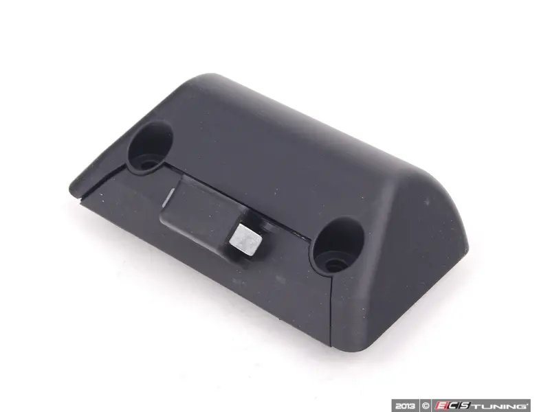

    Esta pieza se puede comprar suelta? Porque es la que falla[​IMG]

    La pieza redonda con el tetón blanco, ¿se vende? La mía está tocada y no se puede abrir la guantera salvo que seas carterista.

    No.
