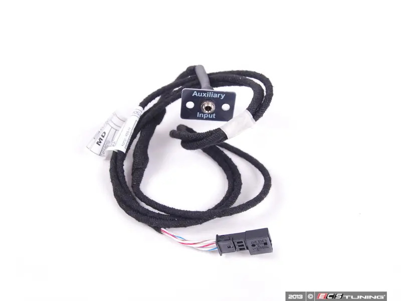

    • Bloqueo de capota para aparcacoches. Activas la función y los botones de la consola quedan bloqueados para que no la usen.
    • Posibilidad de abrir/cerrar capota desde llave. Con pulsar tres veces o dejar 3 segundos pulsado el boton de la llave se inicia el ciclo completo, no hay que mantener pulsado como viene de serie
    • Posibilidad de subir/bajar ventanillas. Con dos toques en la llave sube o baja todos los cristales. Se puede programar tambien si quieres alguna posición especifica. Incluso que cuando abres la capota se suban las ventanas o cuando cierres la capota se bajen.

    acabo de instalar el aux in. me conecto al bluetooth pero no consigo ver la entrada aux en el monitor cambiando con la tecla mode.
    igual tengo que añadir la resistenci a los cables de audio....

    El cable de aux lleva una resistencia, pero no tengo ni idea del valor.

    yo entendi que los aux in que van con el bluetoothya lo tendrian con la resistencia... voy a verificar los pines y sino probar con resistencia
