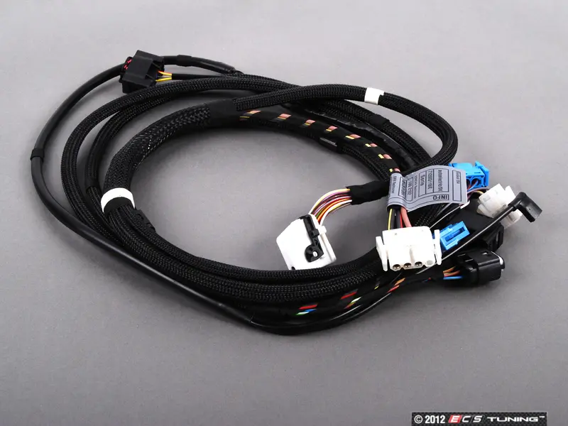

    Pues nada, cuando se hacen chapuzas duran lo que duran:
    Capota parada a media maniobra.
    Afortunadamente la avería era fácil de diagnosticar y además ya contaba con ella:
    Era uno de los pocos defectos que traía el coche y como funcionaba lo fui dejando. El mazo de cables había sido reparado sin mucha finura y esta mañana se enganchó y partió un cable.
    Afortunadamente fue en casa y pude hacer una soldadura de emergencia para cerrar la capota aunque tuve que hacer tres o cuatro intentos pues al cerrar se enganchaba y se soltaba y hay poco cable para amarrar.
    ¿Sabéis si se venden mazos de cable de recambio? Si vuelvo a reparar por ese método me temo que volverá a fallar y si me falla en casa, sin problema. Pero si me falla de excursión a 200 km de casa entonces ya es una faena.

    Me temo que no habrá repuesto disponible de ello, y si lo hubiera sería un "kilombo"el sustituirlo.
    La solución será buscar cable flexible de la sección correspondiente, con la maña @Eduma "ing" consistente en soldadura con estaño y su correspondiente macarron termorretractil.:guiño:

    Como muy sabiamente te comenta @One2One, eso es muy simple, un trozo de cable (creo que de 1 ó 1,5), un trozo de tubo termorretráctil, estaño y luego una buena cinta aislante (no de los chinos) y alguna brida para enganchar el mazo y no se enganche en ninguna articulación y queda nuevo.
    Estos son los cables y secciones que vende BMW, pero en cualquier tienda de electrónica, encuentras cable flexible, no bicolor, pero por ejemplo amarillo.

    Existe el cableado completo como recambio, pero....
  26. Sechs
    118.850
    223.896
    Pues por 172 € igual merece la pena tener todo el mazo nuevo de delanta a atrás y que no se eompa dentro de un año por otro sitio ¿No?

    Lo digo porque he visto un vídeo de un tipo reparando el cableado y a él le fallaba por otra zona, en el pliegue que hay encima de la luna lateral del conductor.
    Tampoco sé la complicación de conectarlo todo. Pero si sólo fuese el coste de la manguera y 20 minutos de mano de obra, teniendo en cuenta los 19 años que va a hacer el coche pagaría gustoso 180 € por tener eso nuevo.
    Lo miraré con más calma y a ver qué decido pero desde luego esa chapuza no puede quedar ahí así.

    Primero pregunta el precio actualizado y supongo que será entretenido cambiar toda la instalación.
    https://www.ecstuning.com/b-genuine-bmw-parts/convertible-wiring-harness-left/54348243267/
