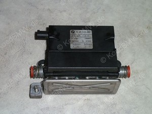

Tengo un cabreo....
Resulta que con el BMW scanner me salía en rojo el fallo de "electric auxiliary heater". Entonces he comprado uno de desguace (64129145439) y con muuucho trabajo lo he cambiado. Después le paso el BMW scanner y me sigue saliendo el fallo en rojo... WTF!!
Cómo se puede si un calentador está bien antes de montarlo, cómo se puede probar?
En caso que no fuese fallo del propio calentador, por dónde tengo que seguir mirando?

los calentadores se montan nuevos, no de desguace.
Hablo de éste calentador
Eduma
320 CI CABRIO
21 Oct 2005
54.190
95.688
Ya, lo he visto al meter la referencia en el ETK, en un principio pensé que se trataba de uno de los calentadores, te he puesto una captura del TIS.

Hola,
Yo me miraría que te llegue correctamente la tensión de alimentación, controla que no haya oxido o falsos conatos desde el motor de arranque hasta el borne del calefactor.
Seria raro que los 2 modulos fallaran.
El calefactor auxiliar se desconecta además si está memorizada una de las siguientes averías:
  • 0115, ”Sonda térmica del líquido refrigerante”
  • 1A04, ”Calefactor auxiliar eléctrico”
  • 1A0E, ”Señal de carga del alternador”
Tratamiento de la avería
Se controla la activación respecto a cortocircuito e interrupción.
A partir de la versión de software DDE B1 (introducción en la serie 07/2000) se controla el calefactor auxiliar también con respecto a posible sobrecalentamiento.
En caso de aparecer un fallo se memoriza la avería 1A04 ”Calefactor auxiliar eléctrico”.
Consecuencia: potencia insuficiente de calefacción a bajas temperaturas
Si el alternador indica una señal de carga de 0 %, se memoriza la avería 1A0E ”Señal de carga del alternador”.
Consecuencia: se desconecta el calefactor auxiliar

Muchas gracias por tu respuesta. Controlaré con un multímetro el voltaje del conector. Respecto a lo que pones en "Tratamiento de la avería" y viendo los datos de Inpa (salta el error a los 88 grados); se trata de un problema de sobrecalentamiento??
GUS320TD
320d compact
26 Ago 2012
2.245
1.358
Lo que te he puesto proviene del WDS por lo que el la explicación del error OBD 1A04 es fiable.
Más que voltage asegúrate que las conexiones estén libres de óxido por si no logra circular la corriente adecuada y en consecuencia no calienta, eso ya son suposiciones mías.
Yo sólo me fío del Dís para tema errores.
Salu2
