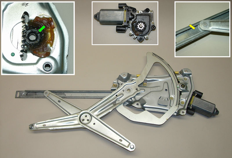

    La corona que se fabricaría será igual que la original con teflon de mayor resistencia al rozamiento.
    Si al de poco tiempo se te vuelve a desgastar no es culpa de la corona sino de que algo tienes mal en el mecanismo que hace que el cristal suba forzado y la corona tenga que trabajar en esas condiciones con su consiguiente desgaste, sino das con ello y lo reparas bien no pararas de poner coronas nuevas.
    Ahora mismo no tengo desmontado el panel para poder verlo, pero se me ocurre para salir del paso intentar arrimar mas el eje con el sinfín a la corona, desconozco si tiene una posición fija y si se pueden rasgar los agujeros para arrimar como digo el sinfín corona y después volver a apretarlo en esa nueva posición, siempre probando que no vaya muy forzado antes de apretarlo del todo ya que no olvidemos que tenemos desgastada la corona y el sinfín no trabaja constante sobre ella sino que irá a saltos.
    Perdón por el tocho pero creo que debía explicarlo por si alguien con este problema piensa que poniendo corona nueva esta arreglado sin asegurarse de lo anteriormente dicho.

    En muchos casos, sino en la mayoria, todo esto viene por el desgaste de las grapas, mal engrasado (con el paso de los años) y que se deforma la pieza de plastico redonda que desliza por el carril de la tijera*. Con todo esto el motor tiene que hacer un sobreesfuerzo que se traduce en rotura de dientes de la corona o desgaste...
    *Me refiero a esta pieza (la de la flecha amarilla):

    Este conjunto motor-tijera hacia que la ventana subiera a tirones. Pero, ya al final, cuando llegaba arriba la ventanilla, el motor seguía girando haciendo un ruido horrible, de ahí la deformación que se produjo en la rueda dentada. La tijera está perfecta y los patines intactos y engrasados perfectamente. Solución: lo que indica @jouuuu, fuera remaches y sustitución por la última que había en el desguace para coupe del lado que necesitaba, ya que el motor desde la cara vista no se puede sustituir y hay que sacar la tijera entera, para luego soltar el motor. No obstante, a ver si es posible la ejecución de esas ruedas de teflón. Si puedo recuperar este conjunto sustituido, pues ideal. Si no, pues tenerlas para cuando los actuales elevalunas fallen. Ahí va una foto del desgaste de la rueda:
    Ahhhhh, por cierto, las medidas aproximadas de la rueda son 55mm de diámetro por 14 mm de ancho. Saludos y a ver como evoluciona esto con un supuesto pedido conjunto a buen precio.

    A mi, no se me han comido los dientes de la.corona, se han roto las tres aspas de arrastre que encajan con las gomas (silentblocks) de tracción del piñón principal. Enganchan lo suficiente para que el cristal funcione, pero cyando llega arriba o abajo, patina y el motor no para. Si lo haces cin el botón no hay problema paras donde quieras el cristal y listo. Pero cuando haces el doble clic para que suba o baje automático, no para y fuerza todo.
    He pensado en mecanizarle unos tornillitos para que hagan la función de las aspas, si aguanta, lo solucionaré, aunque sea provisional.
    Cogeré medidas a ver si consigo hacerlo en impresora 3d, ahora que está tan de moda
