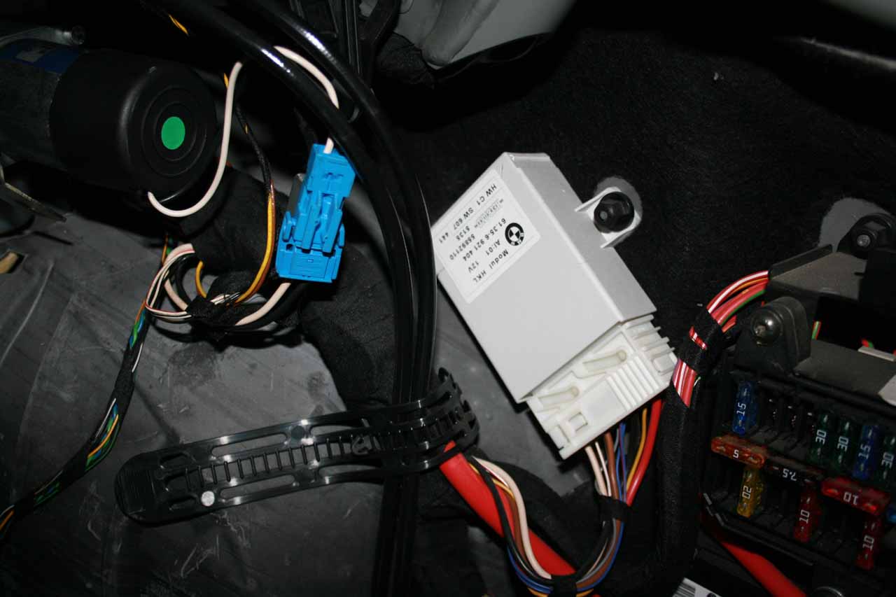

  7. GroovyDrifter
    GroovyDrifter Atento oyente Miembro del Club
    10 Ago 2006
    18.348
    125
    Depende.
    NX-01
    Genial!!!
    Por cierto:
    HKL - Hydraulic trunk lid Lift.
    Unidad de mando del portón hidráulico, creo.
