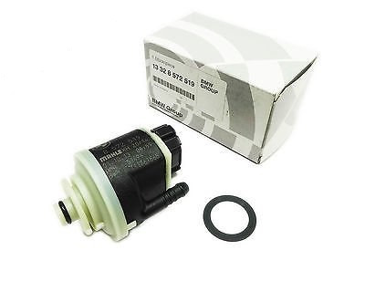

Tenia el error 4587 que pensaba era error del filtro o precalentador del combustible. Bueno pues ayer cambie las dos cosas y sigue el error. Que pensais que puede ser. Gracias por adelantado.

Si. Cambie el calentador or uno igual refeewncia y el filyro por un bosch y resetee los fallos. Pero vuelve a salir.

Igual el problema lo tienes en el módulo de calentadores que creo que también controla ese calentador del filtro...

Pues entonces queda asegurarse de que todo este buen y revisar instalación. Ver si llega corriente y masa.
El calentador del filtro es nuevo o usado??

Tengo que comprobar el fusible. He visto que hay un fusible expresamente para este calentador
