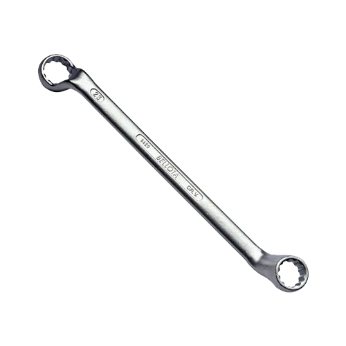

    usa llave de vaso...
    o llaves tipo estella..:
    -codo
    -mixta..
    el inconveniete de l allave plana..es qeu al hacer fuerza se puede abrir sus extremos..
    o escapr de la base de la cabeza del tornillo..y aparte de estropear la cabeza del tronillo..te puedes lastimar una mano..
    con una llave de vaso o codo nunca habra este problem..
