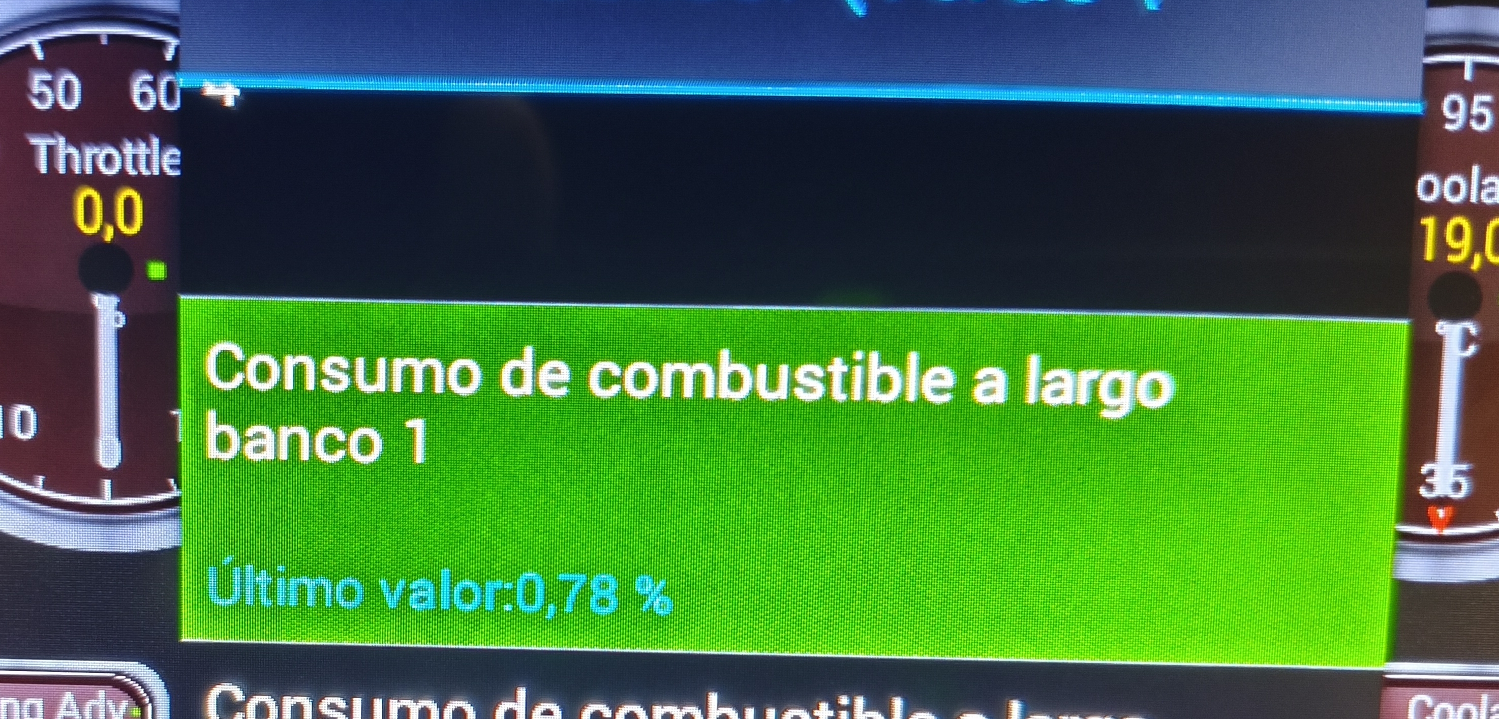

Ese lo ví, pero ponía "Consumo de combustible a corto banco 1".
Busqué la palabra largo y no la ví, volveré a mirar.
Deberia poner ajuste o correccion y han puesto consumo!
Ya, traduje del inglés,
Long term fuel trim y me salia Ajuste de combustible a largo plazo, pero no me salia ninguno de los dos.
En el car scaner esta bien traducido
En el escanner al no entrar, no miré las opciones.

Conseguido !!!! :neng:
Al ralenti, se pone en 0,78 y no se mueve, mañana cuando salga con el coche lo probaré en carretera.

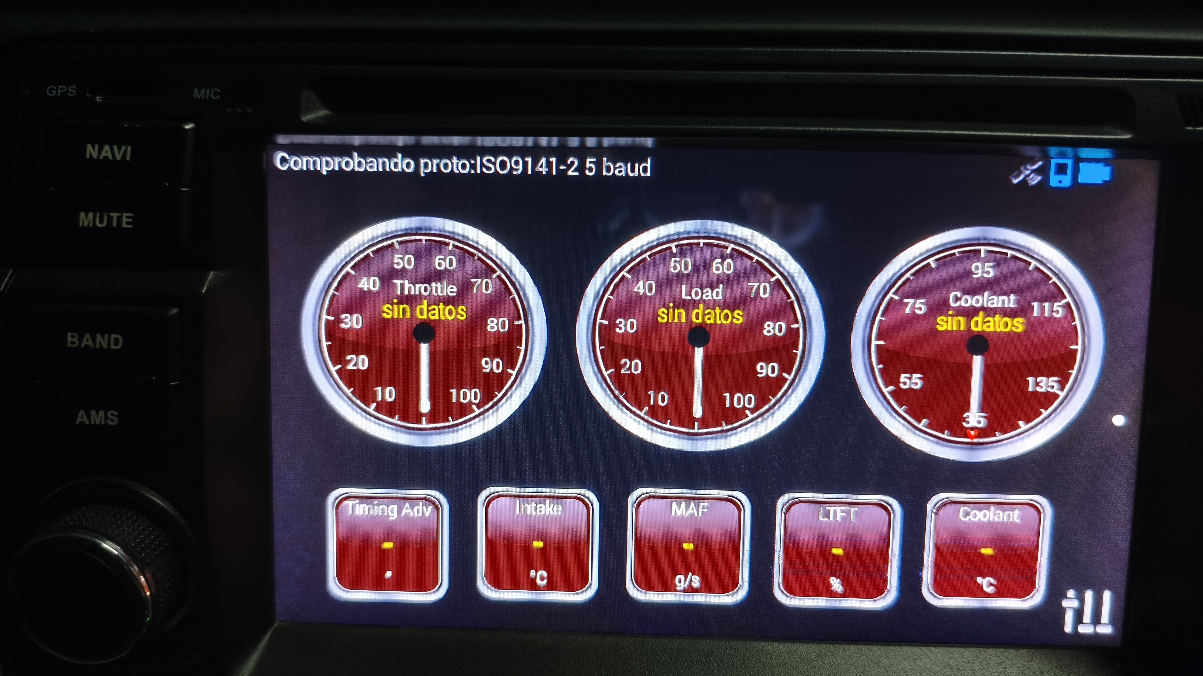

Pero ponlo mas grande ahí no ves nada!
Manol
E46 M43B19
1 Oct 2006
52.596
46.518
Ya, ya, si esa pantalla no la suelo usar, simplemente era probar.
Mañana la pongo en condiciones en la pantalla principal.

Ahhh vale, que has puesto un dial que con el reflejo de la mano no lo habia visto!

Se tiene que mover poco y en torno a cero, de lo contrario algo no está perfecto
Sí, eso ya lo entendí cuando lo explicaste en los primeros post.

Y ponle un poco de diseño, por eje:
Aunque la posición de la mariposa no parece interesante, igual mejor la temperatura de admision para tener toda la info del caudalimetro.
Y fijate arriba, ese es el protocolo de nuestros coches, en configuracion lo puedes escoger en vez de automatic search
Manol
E46 M43B19
1 Oct 2006
52.596
46.518
Yo suelo ponerlo así,
Aunque esa configuración no es la actual, mañana pondré la actual.
Ya una vez me puse a "decorarla" y a los pocos días se reseteo (no se que paso), que se perdió la configuración y ya dije, la más sencilla. :descojon:
Vale, pondré ese protocolo. :guiño:
Eres una enciclopedia. :amo2:

Prueba ligera ésta mañana, ya que estoy hasta los huevos de la mudanza,
Arranque, 0,78
Te vas moviendo por ciudad y cambia a 1,56.
Salgo a autovía (10kms entre ida y vuelta), sobre 100/110 y a los 4/5 kms., se pone en 0.
Luego vuelta ciudad, va subiendo a 0.78, al rato, 1.56 y al otro rato, 2,34.
Fin de la prueba.
¿Correcto?.
