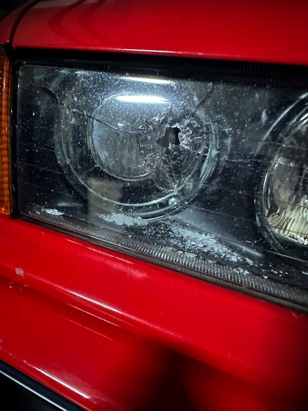

No me preguntéis cómo pero ayer cuando llegue a casa vi que una piedra había roto mi faro derecho…
Que disgusto tengo!
Mi duda es si merece la pena comprar solo las tulipas o cambiar los faros directamente
Voy a poner los dos porque son los de origen y ambos tienen pequeños chinazos
No encuentro los faros ZKW originales ni,las tulipas originales, sabéis de alguna web donde los vendan?
Entiendo que en bmw los tendrán pero me da miedo preguntar el precio

Lo que quiero es dejarlo lo mas OEM posible, ahorrarme dinero no es lo que mas me preocupa, dentro de la lógica. Quiero decir con esto que no estoy dispuesto a pagar 500€ por cada faro.
El faro como tal está perfecto e ilumina bien.
Poniendo las dos tulipas nuevas con las opticas nuevas y junta nueva debería quedar bien de estética y funcional
Alguno habeis montado tulipas no OEM en faro OEM?
he visto unas en autoshispania que tienen buena pinta

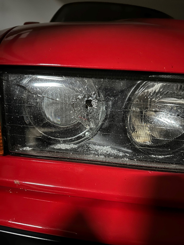

Pues aqui está la escena del delito, lo que me parece raro es que ni me enteré

He preguntado y en BMW la tulipa del faro derecho ya no se fabrica.
alguno habeis montado faros DEPO?
encajan bien?
Otra pregunta en un faro ZKW se podría montar una tulipa DEPO?

yo he tenido tulipas cambiadas en faros distintos y es igual.
mirate estas dos referencias, son tulipa izquierda y derecha
para lo que cuestan las tulipas comprate los faros completos...
estas eran las referencias de mis zkw con lupa como los tuyos:
1393271
63121393272
en cualquier desguace los encuentras y son los de serie

Gracias!
Mi idea era comprar unos de desguace pero he llamado a 3 desguaces de los grandes y no tienen en ninguno
Lo que no se es exactamente que tulipa comprar porque en muchas pone que es para modelos a partir del 94 y no se si servirán para mis faros

Gracias por el consejo, lo preguntaba por la comodidad de quitar y poner pues en realidad tengo el coche de capricho y de noche es muy raro que vaya a conducirlo
Creo que me voy a decantar por comprar unas tulipas nuevas, le darán buen aspecto al coche y no pierdo luz.
Lo unico que pierdo es que no son las originales
