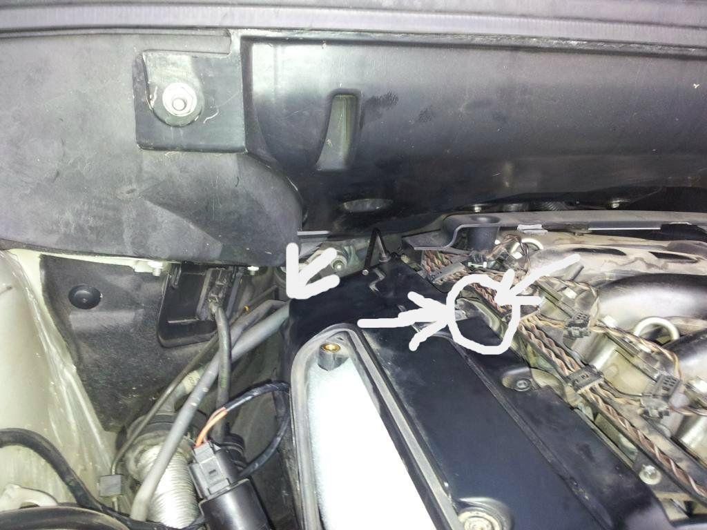

2012-09-12184234_zpse63040d0

valvu16;12570596 dijo:
Perdon, antes copie mal la ruta de enlace y no se veia la foto.
valvu16
X5-3.0 d
5 Nov 2010
144
2
!!en el circulo, se ve un poco de la tapa del filtro de recirculacion de gases.la flecha de la izquierda te la marco para que veas donde ca el tornillo que no se ve y que es el mas liado de sacar, no se que filtro tendras,el antiguo tenia una esponja, y el moderno de ahora es una especie de cazoleta de plastico,!!
