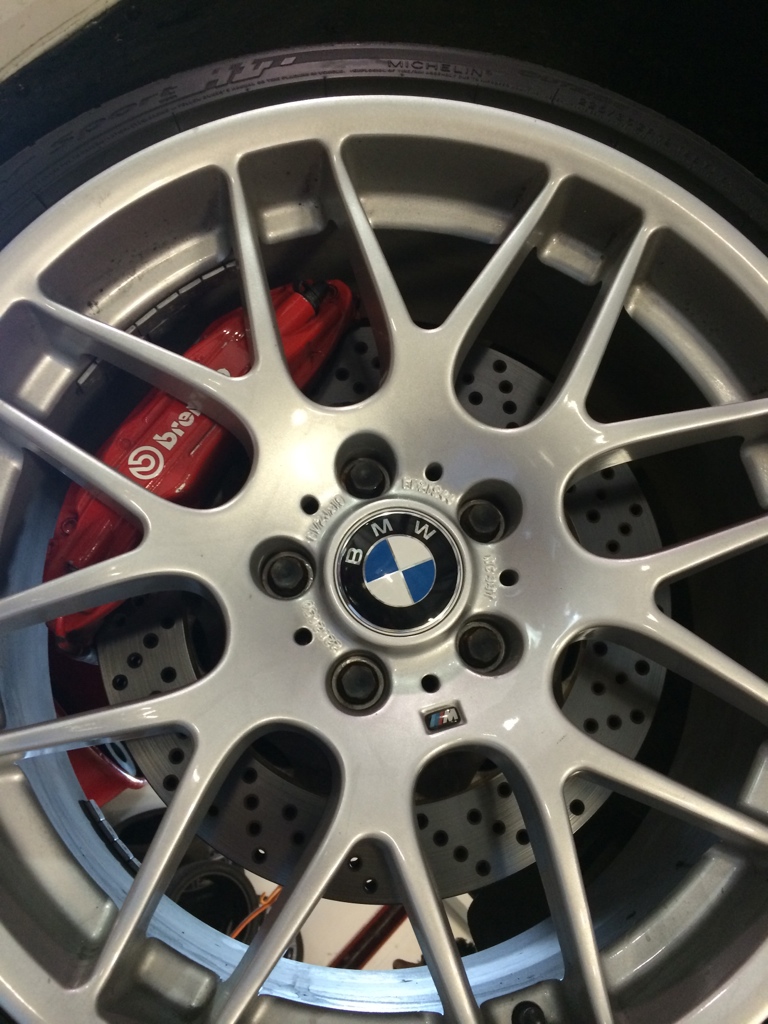

    Acabo de comprar un M3 E46 2004 con 26,000kms, y lleva Brembo, siento q rumban al frenar, a que se debe?

  20. Alfredo.Ene
    Alfredo.Ene
    7 Jun 2014
    7
    Si Javi, vivo en Mexico y a diferencia de Europa aquí es muy común q encuentres autos con muy poco uso, de hecho ando peleando por uno del mismo año con 2,300kms son garbanzos de a libra
