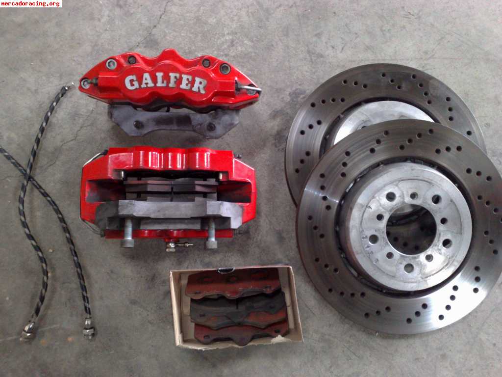

    yo me iba a un kit de 4 pistones galfer, por 1400 lo tienes nuevo y va con todo [​IMG]
    En el caso de pull yo pondria las performance, sin duda, a mi SOLO las pinzas delanteras me costaron 680e nuevas porque comparamos 3 pares sino las pinzas sueltas estan casi en los 900-1000e
    a eso hay que ponerle discos y pastillas y latiguillos
