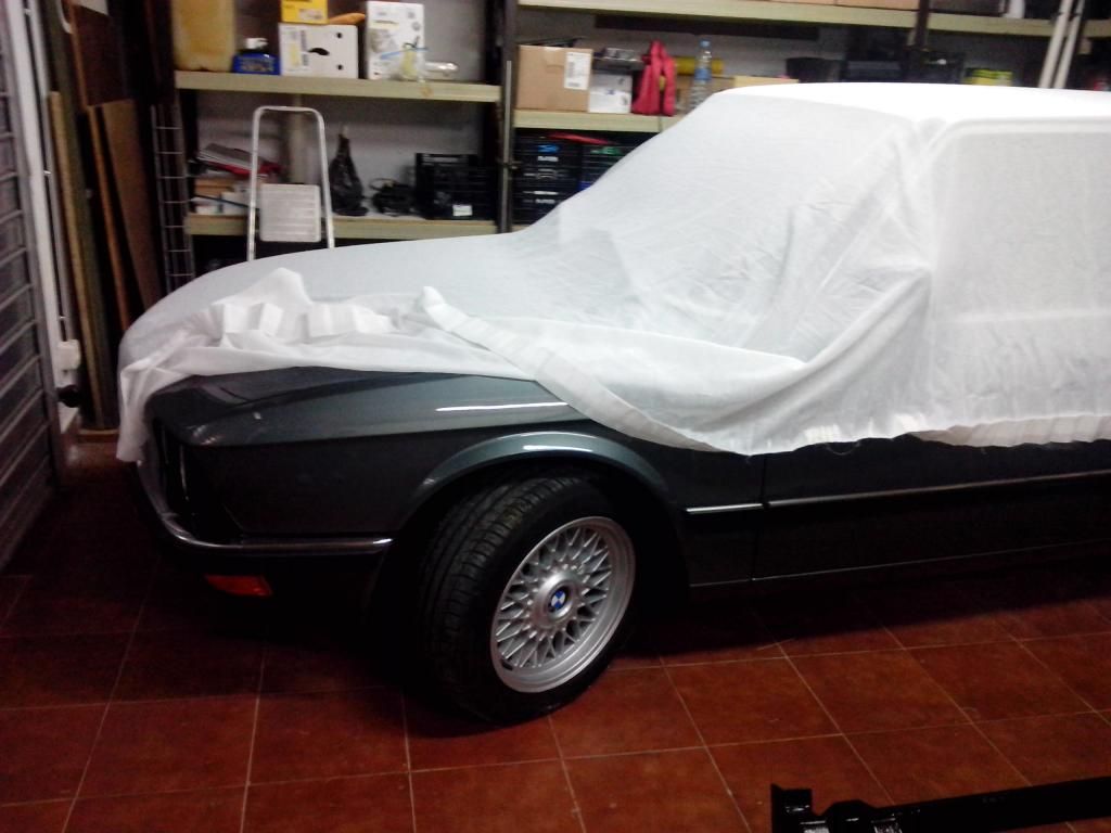

Si alguien tiene opiniones o recomendaciones me apunto, o si sale compra conjunta.
Yo uso una cortina vieja para cubrir la momia.
LM Informat
16 Sep 2012
1.292
435
Ojito con las fundas de plástico. El menor problema es el de que rayen la pintura.
El problema es la falta de transpiración, que puede provocar condensaciones en el vehículo, especialmente en el exterior.
Esas cositas del Lidl o demás valen para un uso ocasional, y después de varias horas para que el vehiculo se enfrie, pero poco mas.
Yo uso sabanas viejas o similar

Yo tengo el bmw en garaje comunitario , pero mis 2 plazas (juntas)+ 2 trasteros (que derribe e hize una 3ª plaza o zona de taller) estan cerrados y asilados de la zona comun. Ademas del plus de seguridad que conlleva y de poder dejar el cacharro a medio montar/desmontar...... , en el 323 le pongo una funda de nylon bastante porosa (solo protege del polvo y pequeños arañazos, pero NO es impermeable.
Se la puse por el motivo que sacaba el coche, lo lavaba, paseo de rigor y vuelta para la cochera con el coche impoluto, y pasados varios dias o semanas cuando lo volvia a coger estaba lleno de polvo y vuelta a lavar.....ahora lo lavo pocas veces , pues la funda lo aisla bien del polvo. Ademas como en esa zona hago chapuzillas a este y otros cacharros siempre se genera mucha suciedad, radial, taladros...etc.
Yo estoy en el mismo caso, el garaje es taller y almacén por lo que el coche cubierto, siempre esta limpio para los paseitos y no hace falta limpiarlo muy a menudo.
