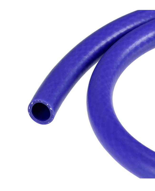

Eso está pidiendo YA a gritos que lo forres con un trozo de manguera vieja cortada a bocáos y rellena de discos de desmaquillar (mis nuevos amigos firestarter! :LOL:) o algo rollo protege cantos de porexpan de algún cachivache :)
pues la ñapa del conce de unas tiras adhesivas de Toyota no chutan, seguimos con el cartón!
he encontrado esto, que va ser la rejostia de útil, pero está fuera de stock :floor::floor::floor:
