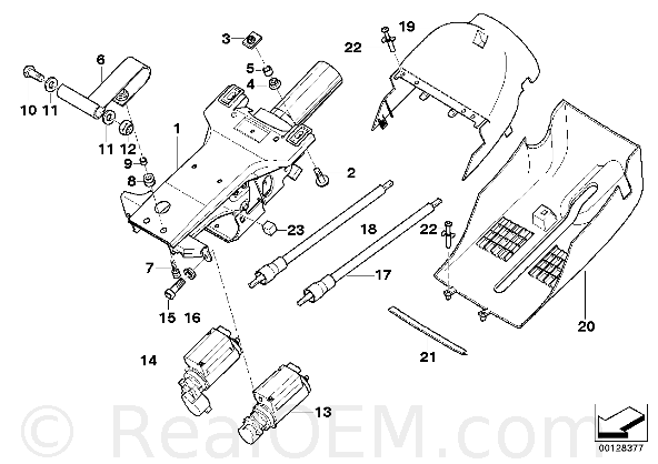

Que yo recuerde va a presion y tiene 4 garras que se pueden abrir de una en una con un destornillador fino y sacarla. Eso si, tiene un cable que seria mejor desconectar antes.
Desmonta los plasticos que cubren la columna de direccion.
tienes un tornillo de estrella arriba y uno abajo, detras de la palanca de regulacion de altura y profundidad. Quitando esos 2 ya puedes ¨separar¨ la tapa superior de la inferior.
Y veras el enchufe de la antena que es negro y con cables verdes. O asi eran en los pre.
Aqui tienes mas info de como desmontar http://www.bmwfaq.com/f16/desmontar-bombin-contacto-e39-655924/
Las piezas 22 del dibujo son los tornillos que tienes que quitar
tu antena es el nº7
