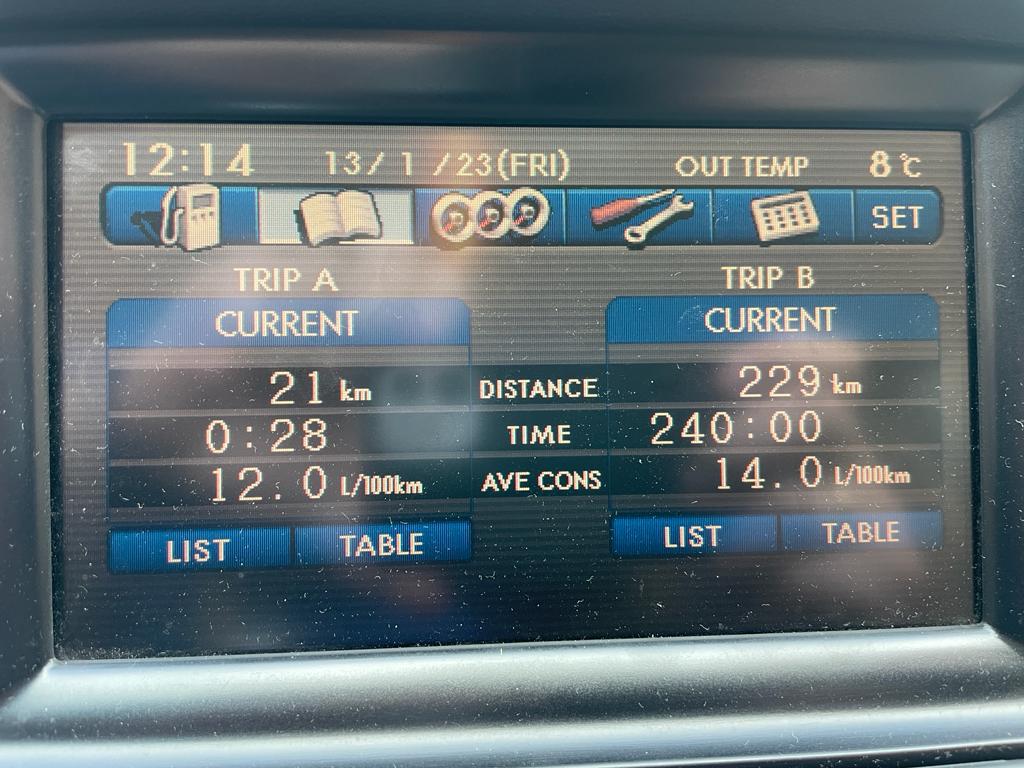

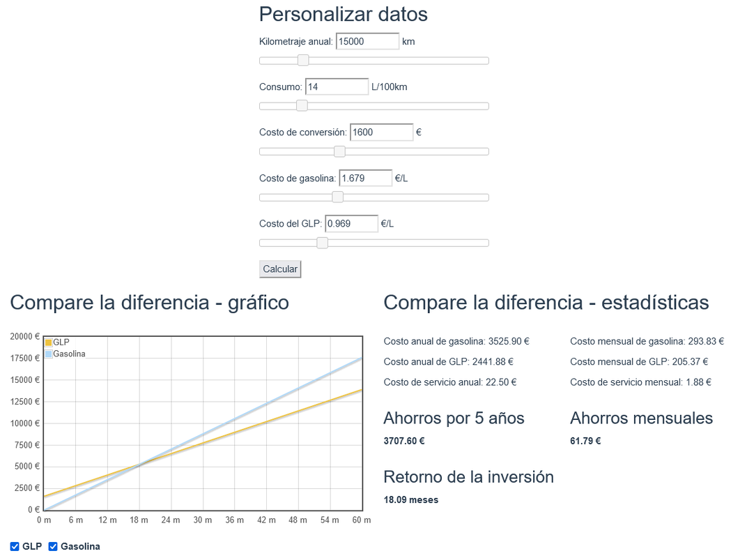

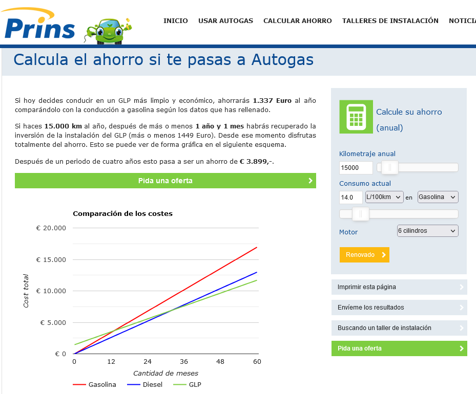

La instalación depende del equipo y del instalador a partes iguales.
Las averías suelen ocurrir a gasolina... pero como la gente va a GLP todo el rato... porque cuesta menos de 1€/litro... pues en GLP da fallo y piensan que de ahí vienen los problemas.
La configuración GLP es muy importante... a mi me inyecta un 5-10% de gasolina... pasa automáticamente a gasolina al superar las 4.000 rpm... y pasa a GLP cuando la temperatura del refrigerante está a 90 grados.
Por antiguas manías... gasto 1 deposito de gasolina por cada 4 de GLP.
Me preocupa nada y menos el ahorro... aunque ya está amortizado... la hice por la pegatina ECO... ya que me ahorro el 75% del precio del SER... en 1 año es el coste de la instalación... pago 2€ por aparcar 4 horas en Madrid
Calculadora de ahorro
