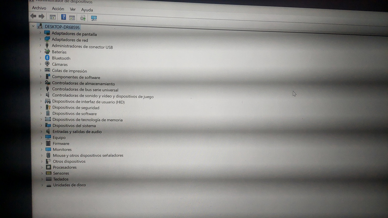

    Que raro, es que no tengo un ordenador con WIN 11 aqui.. pero deberia salir. Entiendo que tienes conectado el adaptador USB -> RS232 no?

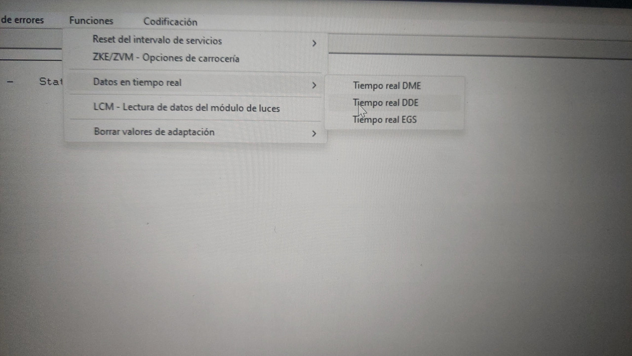

    En datos en tiempo real sólo están estos??pone página 1/1

    Solo da los datos que pongo en tiempo real el carsoft??
  6. 777
    777 Forista Senior
    1 Feb 2010
    3.896
    455
    barcelona

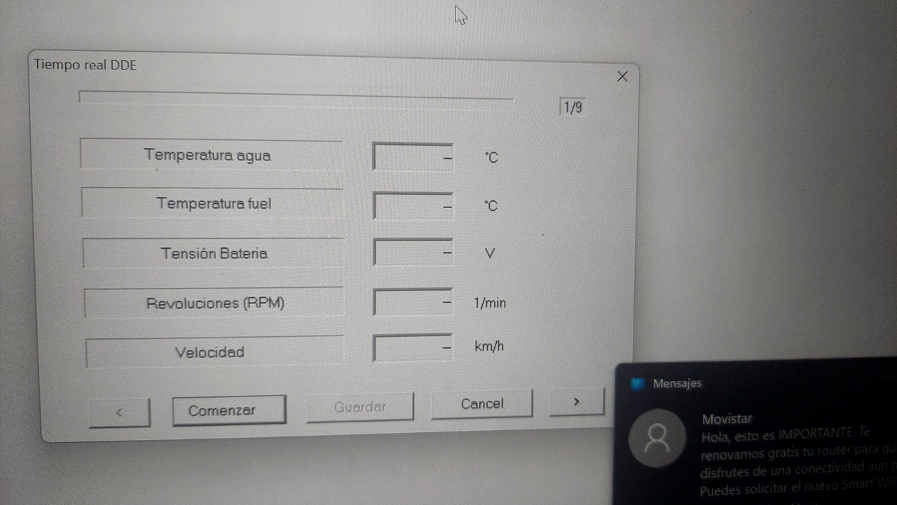

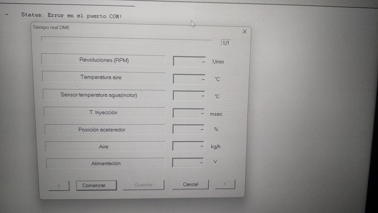

    Faltan datos de sonda, sensores cigueñal,arbol de levas etc.. Los demás no los mide??
  7. 777
    777 Forista Senior
    1 Feb 2010
    3.896
    455
    barcelona

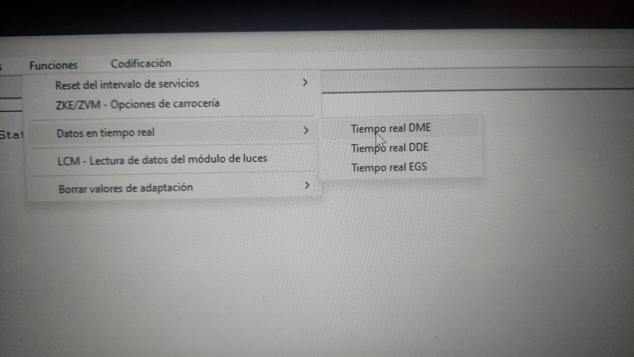

    En DDE si aparecen 9 páginas de datos pero en mi modelo donde tengo que entrar es DME verdad??

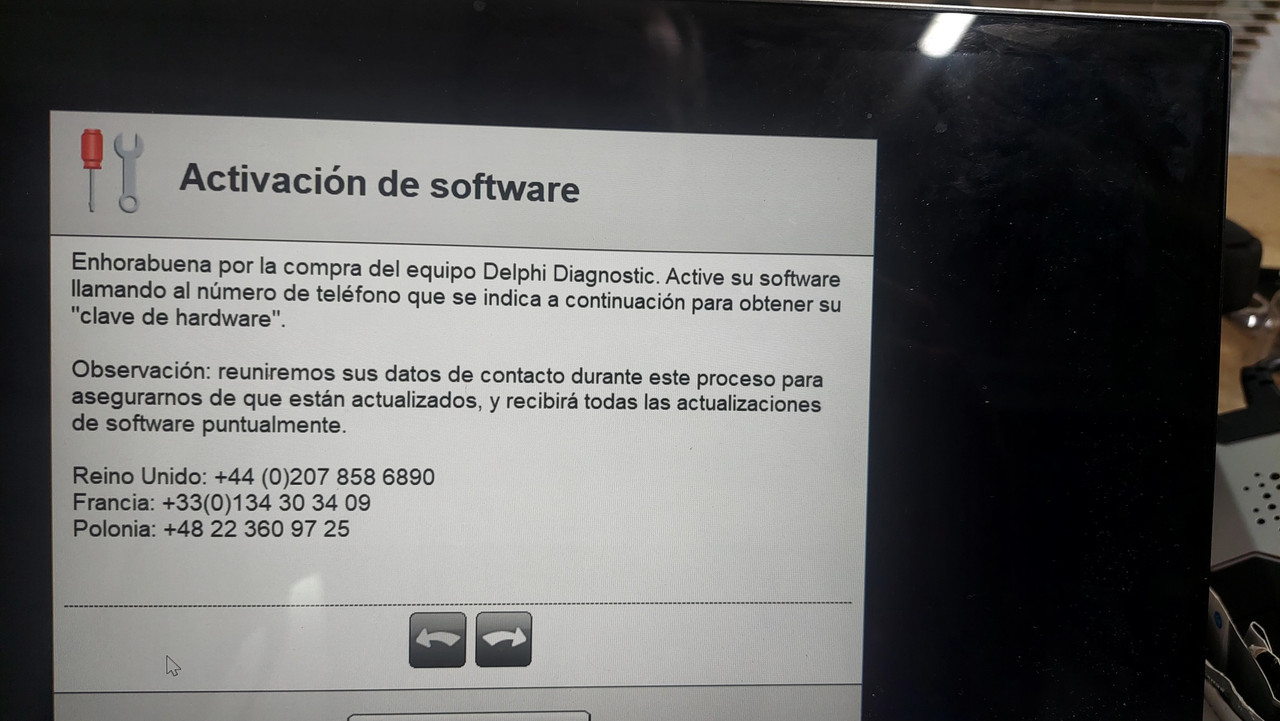

    Estaba intentando probar otra vez con el.dephi y me piden ahora una activación del software pero si ya lo tenia instalado y activado hace como 2 años.

    Vale ,tengo que conectarme a Internet para que haga el proceso y aquí no tengo WiFi

    Conecta el adaptador USB -> RS232 al ordenador y mira el administrador de dispositivos. Ahi debe salir puertos COM o algo asi.
    Datos en Tiempo real de Carsoft... ni idea, supongo que hasta que no lo conectes no podras ver que dispone esa centralita. DME es gasolina, DDE es diesel.
    Para activar la Delphi necesitas el activador que vendria en el CD

    Pero sin conectar cable veo que la DME pone datos en tiempo real. página 1/1 y la DDE 1/9
    O está incompleto el software o pasa algo. Porque lo básico sonda, etc.. lo debería medir también.
