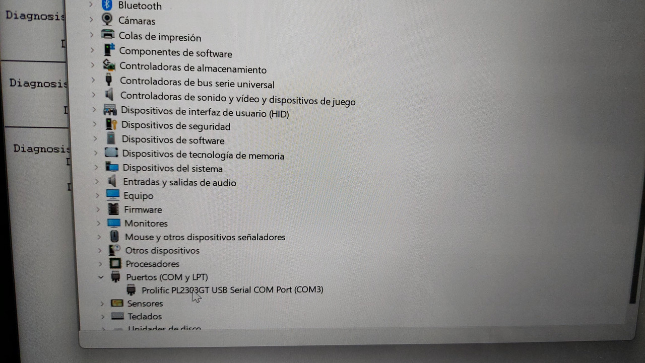

    Bueno pues finalmente he podido acceder con el carsoft 6.5 a la dme del coche .
    Resulta que tenía el puerto en com3
    A sido cambiarlo y ha estado como unos 20 segundos de diagnosis y me ha salido esto. Pone diagnosis simple . Alguien me puede decir que chequea con la diagnosis simple??
    Otra cosa. Esto lo he realizado con un programa carsoft 6.5 descargado de internet y Windows 11 pero que buscando modelos empieza en el e46 no sale el e36 . Estoy seguro que pudiendo instalar Windows xp y el software que me venia en la MV seguramente funcione.
    Módulos. Solo he podido entrar en el cierre centralizado abrir,cerrar y bloquear creo y en alarma se ha quedado rato y he cancelado. En datos en tiempo real no ha podido entrar.
    No se si es problema de que esta instalado en Windows 11 ,del programa o de que.

    Con el delphi no hay manera . Solo conectado por Bluetooth he mirado también los puertos y he probado con com 1 2 y 3 y nada me ha salido el mensaje este "no estan instalados los controladores "
    Descargar de Internet los controladores le doy a ok y dice que no se puede. Pero vamos que eso será para conectar por cable mientras se pueda por Bluetooth pero no accede se ve que cambian las luces del interface pero nada.

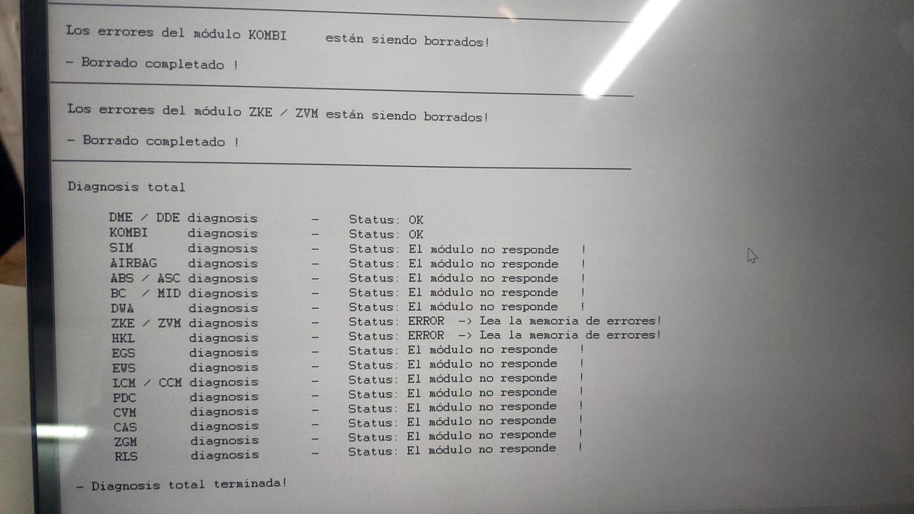

    En diagnosis completo me sale esto.
    He borrado errores de kombi pero de la otra sigue igual.
    Teniendo en cuenta que este programa no es para e36 y el cd de catsoft para e36 no me deja instalar porque es 32bits
    A jmalm le gusta esto.

    Será entonces mi coche que es raro, pero delphi no entra y wurth tampoco, autel tampoco (no sé el modelo exacto), a día de hoy solo la bosch
