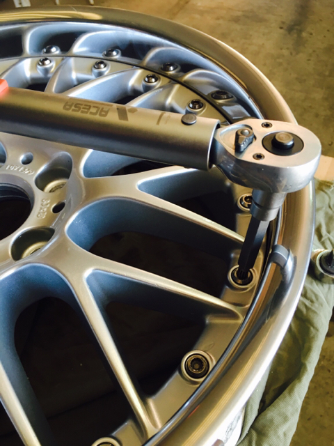

    La mayor parte de este trabajo se la dedique el sábado, y hoy ya con la pintura seca me he dedicado a montar los núcleos y los tornillo... Estos se han pulido también y se han montado con dinamométrica a 35 N-m

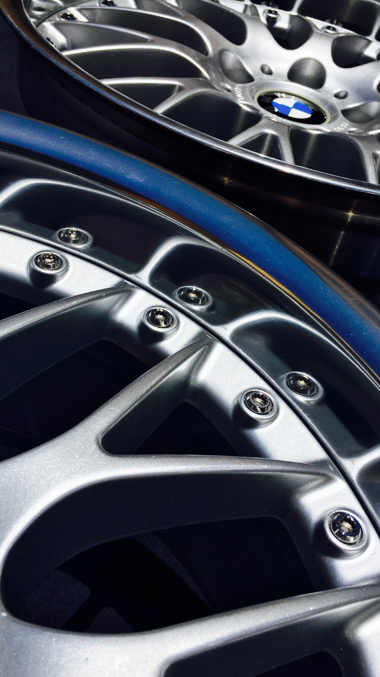

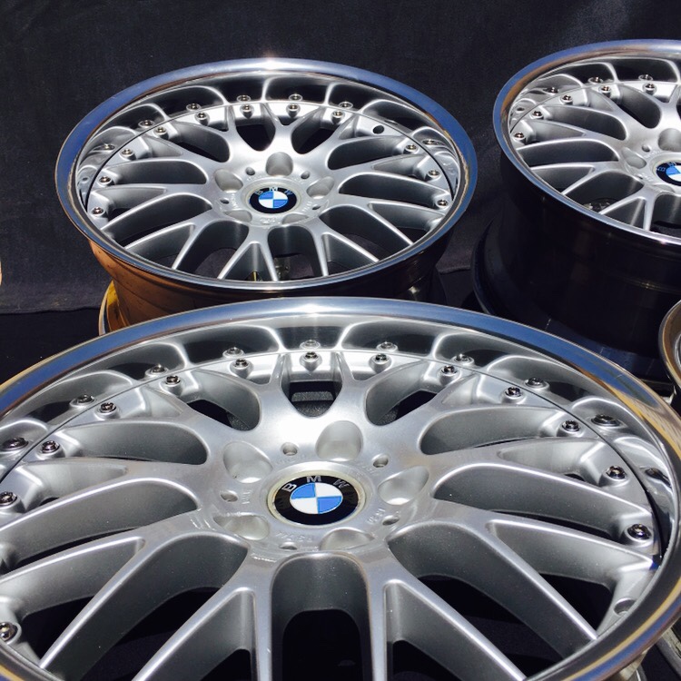

    Una vez montadas, las he sacado brillo y me he deleitado sacándole unas fotos, porque este momento es de los que más satisfacción te da...
    [​IMG][​IMG][​IMG][​IMG][​IMG][​IMG]
