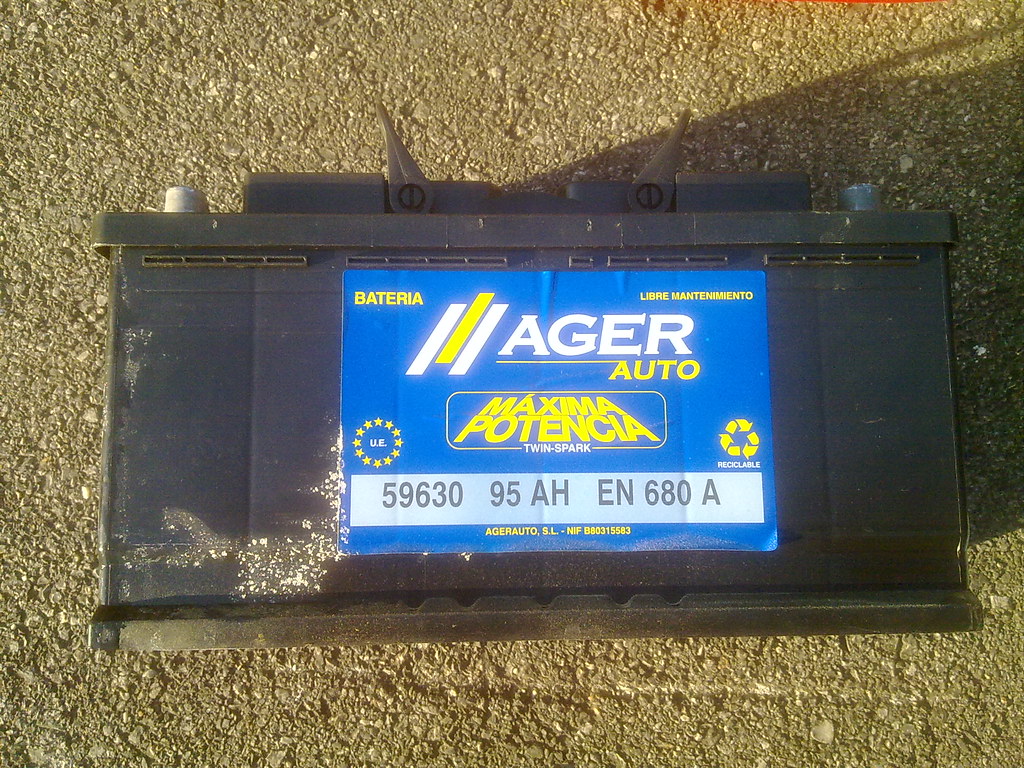

    A mi la anterior me duró unos 5 años (año arriba o abajo):
    Veremos a ver lo que pasa con la Varta que, por cierto, me costó como 30 € más barata aunque también es cierto que la Varta es de 80 Ah y la anterior era de 95.
    PD: debía ser homologada para Alfa Romeo... por lo de Twin-Spark digo :floor:

    No debes hacer sorna de tu batería AGERAUTO: Ager Auto
    Esa batería debe ser: Bosch, Ferve, Magneti Marelli o Tudor.

    No, sólo digo que ha tenido una duración simplemente normalita, unos 5 años que no son para tirar cohetes dado que el coche siempre durme en garaje a buena temperatura, nunca está más de tres o cuatro días seguidos sin circular y era de 95 Ah, 15 Ah más de lo que prescribe BMW para este coche.
    No ha salido muy mala. Tampoco muy buena. Ya veremos lo que pasa con la Varta si es que no acabo antes con el coche...

    La sorna viene por lo de "twin-spark" y Alfa Romeo, ya te digo que tu "homologada" era de marca (pero sin etiqueta)
