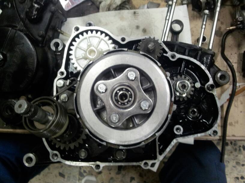

    Esta mañana me he hecho con la pistola de calor y he empezado a desmontar. Lo he dejado así:
    Y con la maza del embrague y varios engranajes menos:
    He intentado darle calor y despegarlo pero nada. Mañana sacaré el engranaje del cigueñal a ver.... No se si voy a saber montarlo todo después biggrin
    Un saludo

    rafa_compact, muchas gracias por el manual. Ya se cómo separar los semicarteres. Mirar en la foto superior derecha. Sólo me hace falta fabricarme el útil y espero que salga con un poquito de mañana y calor de la pistola.
    Por cierto, según las instrucciones si me va a hacer falta usar el martillo de goma jejeje.
    Un saludo.

    Eso espero aunque no lo veo tan claro. Hoy he intentado separar los dos semicarteres con un martillo de goma y nada. El lunes me pasaré por el tornero para hacerme el útil de la foto.
    Un saludo

    ¿Para que quieres separar los semicárteres? Hazlo sólo si los rodamientos del cigüeñal están mal, y en ese caso tendrás que llevar el cigüeñal a un sitio especializado.
    Si no aprecias holgura entre biela y cigüeñal, no abras los semicárteres que las puedes liar.
    Quita el engranaje del cigüeñal, pero ten cuidado, la tuerca puede tener paso a izquierdas. Para quitar la tuerca tienes que volver a poner la maza de embrague y bloquear con un taco de goma dura ambos engranajes, luego quitas la tuerca (pero antes verifica si la rosca es a a izquierdas o a derechas). Si no puedes quitar la tuerca emplea una pistola de impacto (si no tienes y llevas el motor a cualquier taller de coches o motos te lo quitan en un momento).
    Luego sala el engranaje, ahí sí tienes que usar la pistola de calor y un extractor.
    Una vez quitado el engranaje cambia el retén del cigüeñal.
    Por el lado del encendido idem, pero para quitar el plato magnético necesitas un extractor específico (en cualquier tienda de repuestos de motos lo tienes por 5 u 8 euros).
    Cuando quites el plato magnético y antes de quitar el portabobinas, marca con un rotulador indeleble de punta fina la posición. Luego quita el portabobinas y tendrás acceso al otro retén del cigüeñal
    Pero NO ABRAS LOS SEMICÁRTERES, eso es harina de otro costal.
    Un saludo y suerte.

    Eso es otra cosa. Pero el fregao para ajustar piñonería del cambio y central el cigüeñal es importante.
    ¿Seguro que tira por la junta? Lo normal si tira aceite es que sea cualquier retén (palanca de arranque, palanca de cambio, leva del embrague, etc), y esos retenes se cambian desde fuera sin ningún problema. O bien que no estén bien apretados los semicárteres o incluso por el respiradero.
    Verifica todo eso, que abrir semicárteres tiene su miga. Más raro me parece todavía que tire mucho aceite, suena a respiradero/ retenes.

    No puedes,
    El cigüeñal en cada extremo tiene un rodamiento de bolas. Los rodamientos están metidos a presión en los semiejes del cigüeñal. Luego por su parte exterior entran también a presión en los huecos que tiene cada semicarter. Estos huecos tienen más profundidad que el ancho del rodamiento, es decir, puedes dejar el cigüeñal más hacia la derecha o más hacia la izquierda. Para meter los rodamientos en los semicarteres basta con calentar los alojamientos, con esto dilatan los suficiente y entran bien.
    Lo del cambio puede ser más rollo. No obstante si tienes que hacerlo, toma muy buena nota de todas las arandelas, etc. Y sobre todo, ahora antes de abrirlo, mide bien la posición del cigüeñal mirándolo desde arriba una vez que has quitado el cilindro, te servirá de referencia para dejarlo lo más aproximado a esa medida posible. De todas forma, admite una cierta tolerancia ya que la biela suele tener un margen de desplazamiento en la dirección del eje del bulón del pistón y del eje de la cabeza de biela.
    De todas forma, intenta apretar los semicárteres por la zona que dices, no sea que estén flojos.
