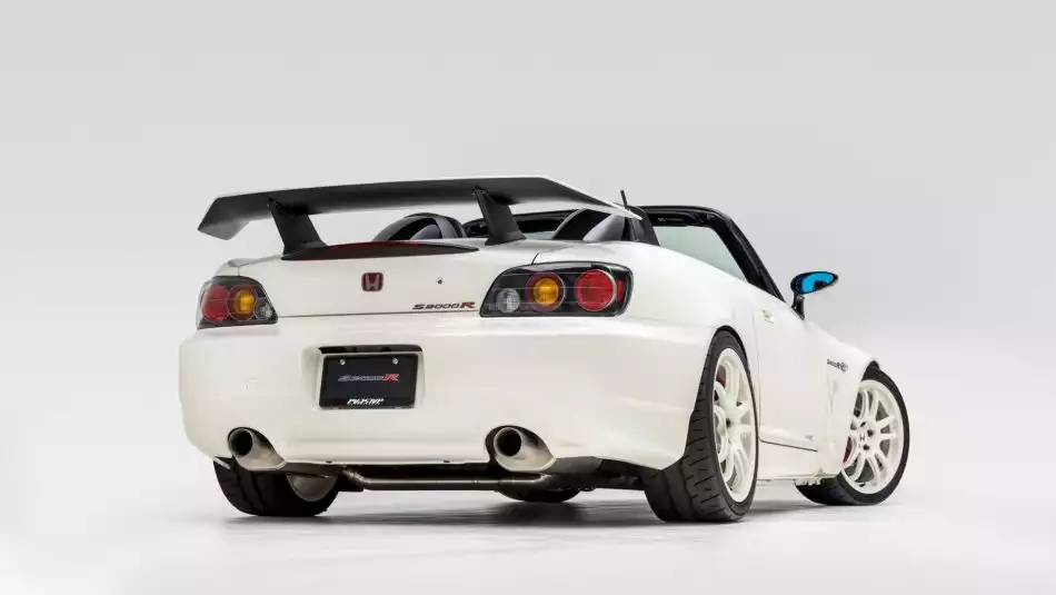

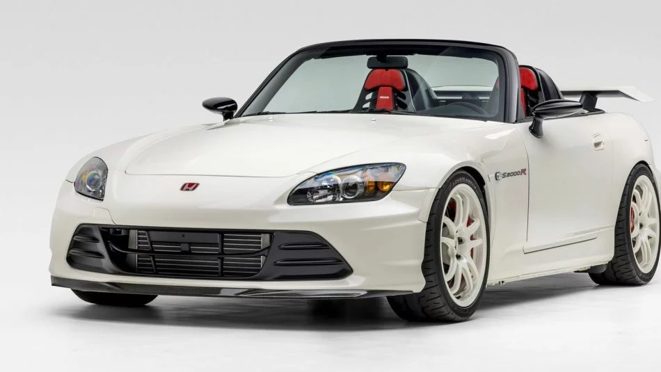

El preparador californiano ha realizado este resrtomod al roadster japonés, aplicando un nuevo motor Type R, refuerzos en el chasis, el característico color blanco de la serie Type R y una gran dosis de fibra de carbono y titanio.

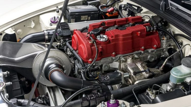

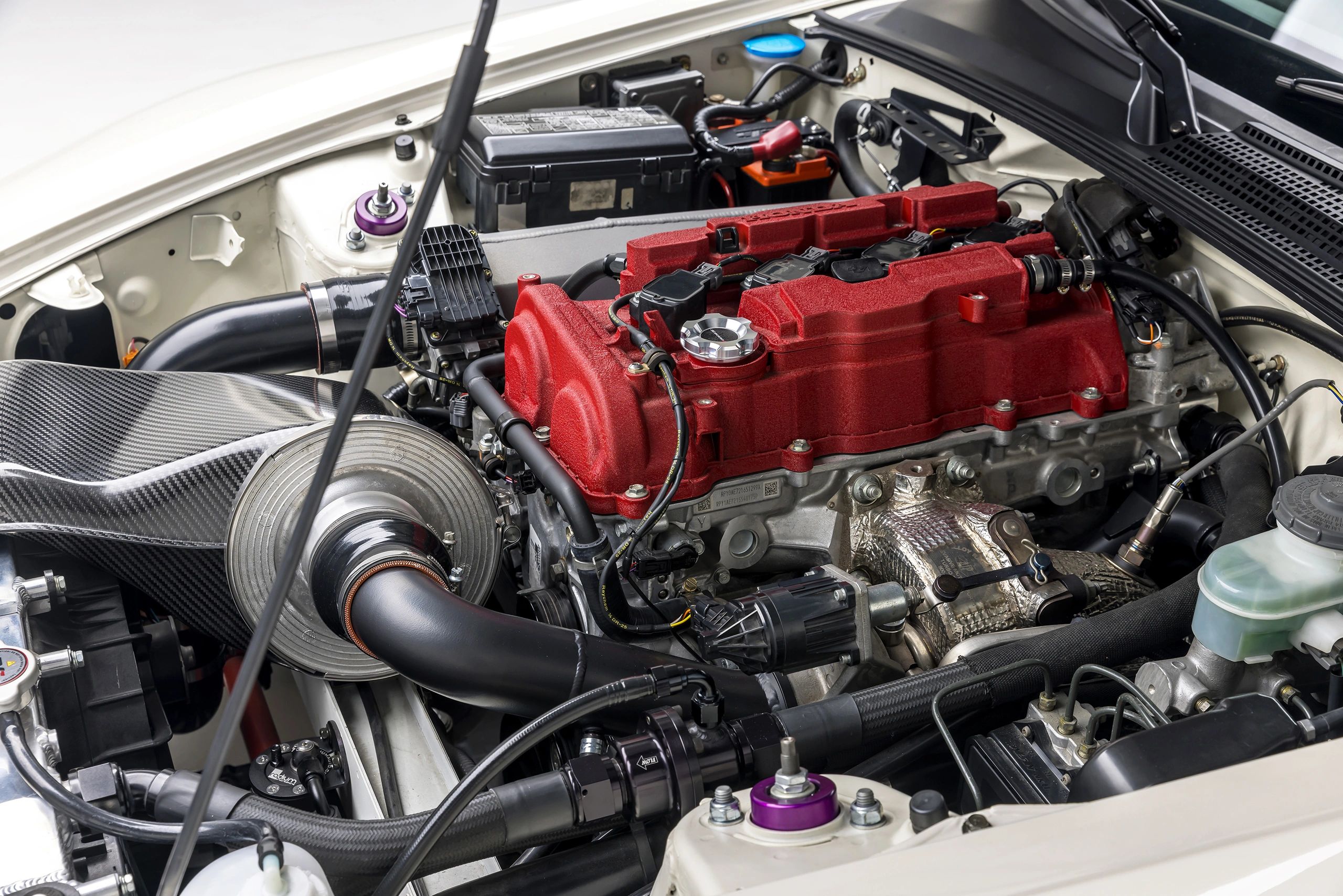

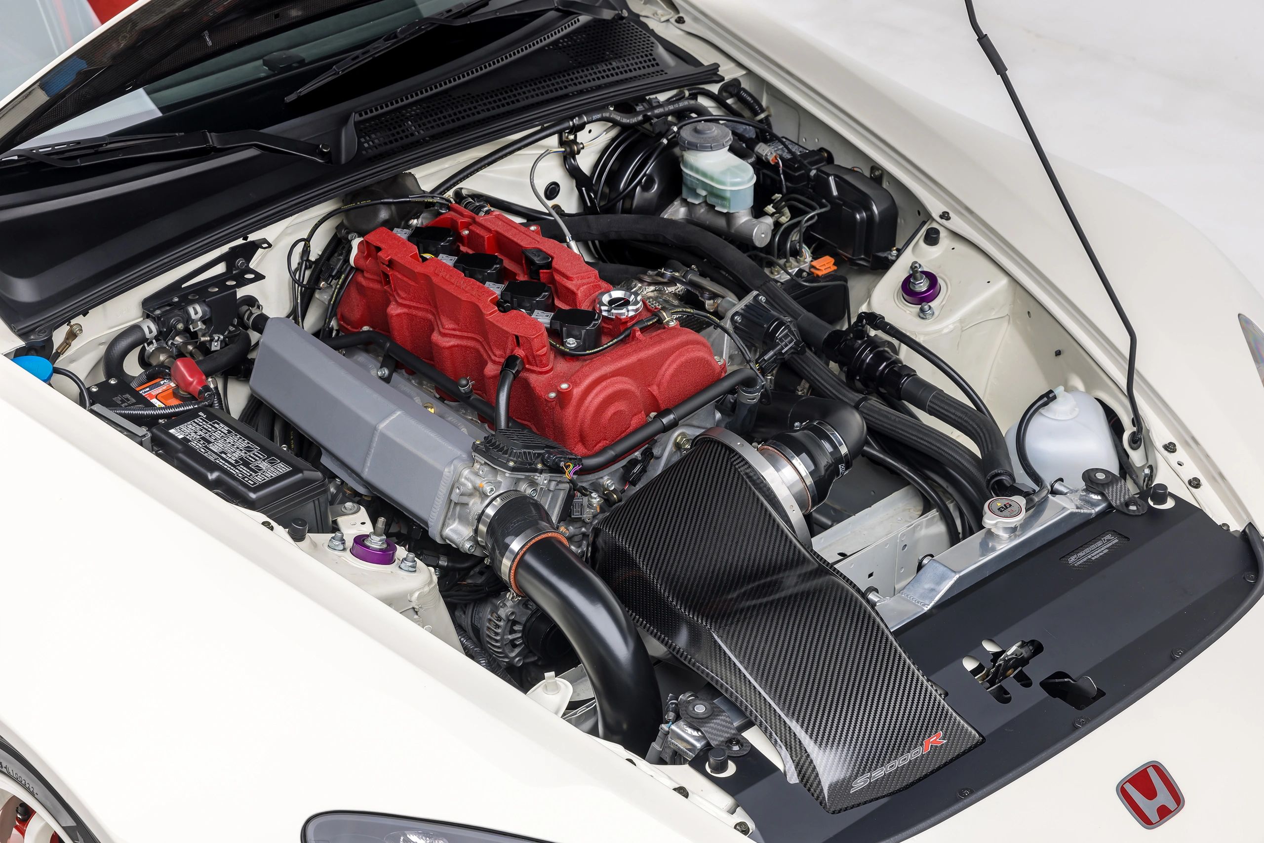

El cambio más significativo lo encontramos bajo el capó, donde, en lugar del motor atmosférico del S2000 original, este S2000R utiliza el bloque turboalimentado de 2.0 litros del Honda Civic Type R (esta es su historia), con 306 CV. Si embargo, la transmisión sigue siendo la misma del S2000 original, una caja manual de seis relaciones, aunque adaptada a la nueva potencia y con un diferencial de deslizamiento limitado OS Giken incorporado.

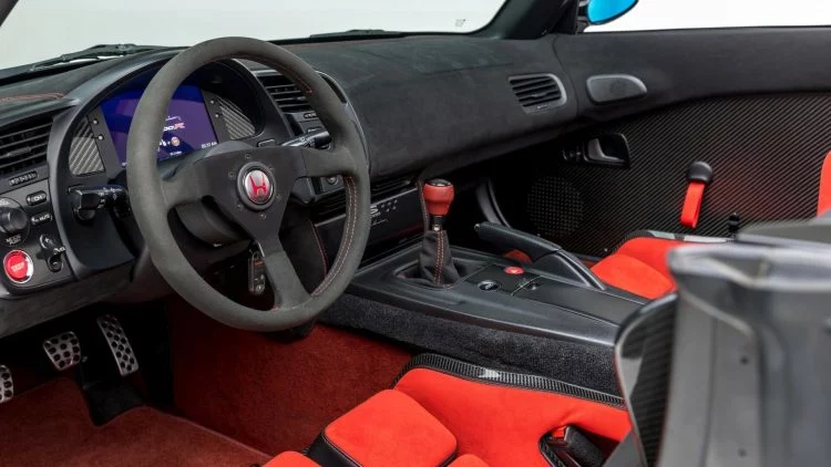

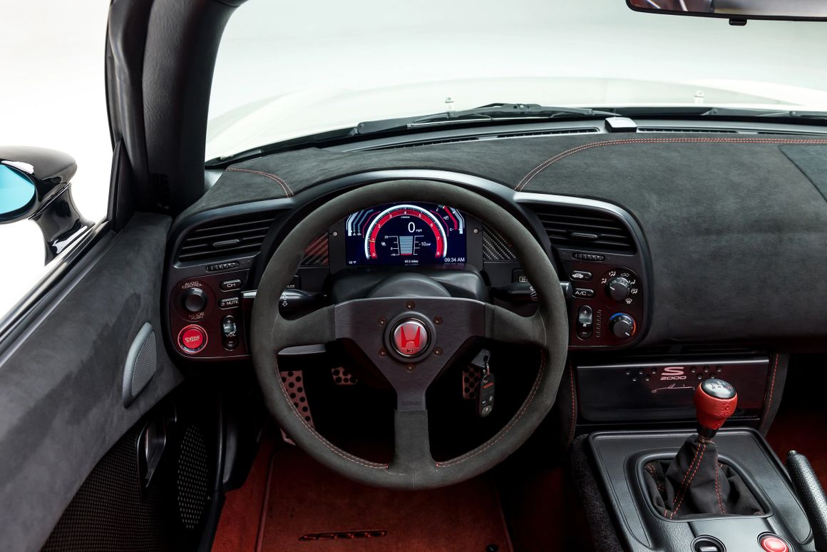

El motor ha recibido varias mejoras, como una toma de aire de fibra de carbono Mugen, un nuevo colector de admisión y un sistema de escape doble de titanio. Además, han instalado una nueva centralita Motec M140 conectada a una pantalla Motec C127 en el cuadro de instrumentos, un radiador de aceite de EVS Tuning y un radiador de Koyo Racing para mantener la temperatura una temperatura óptima.

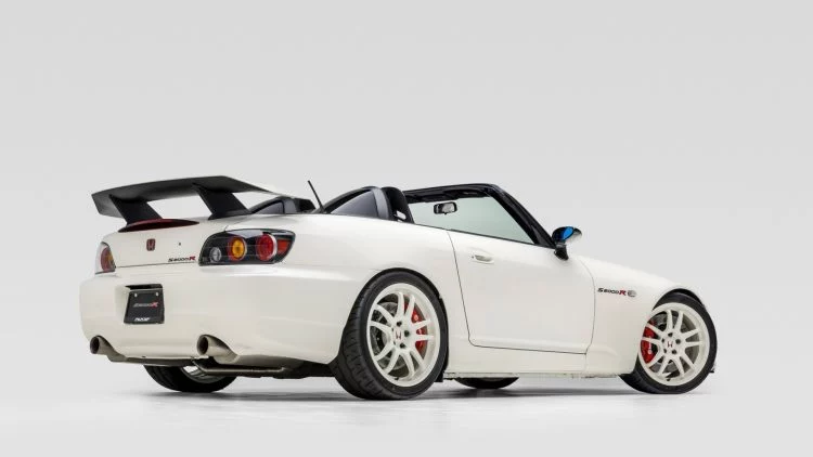

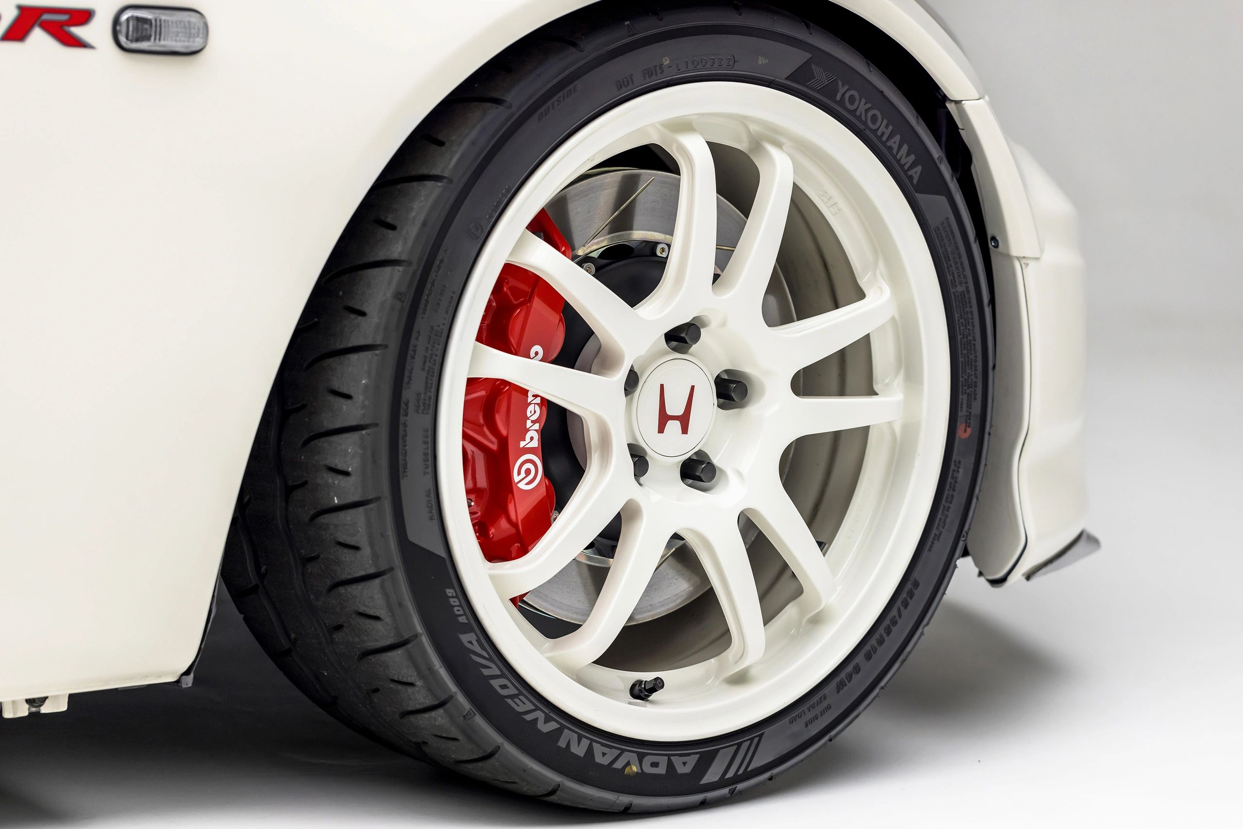

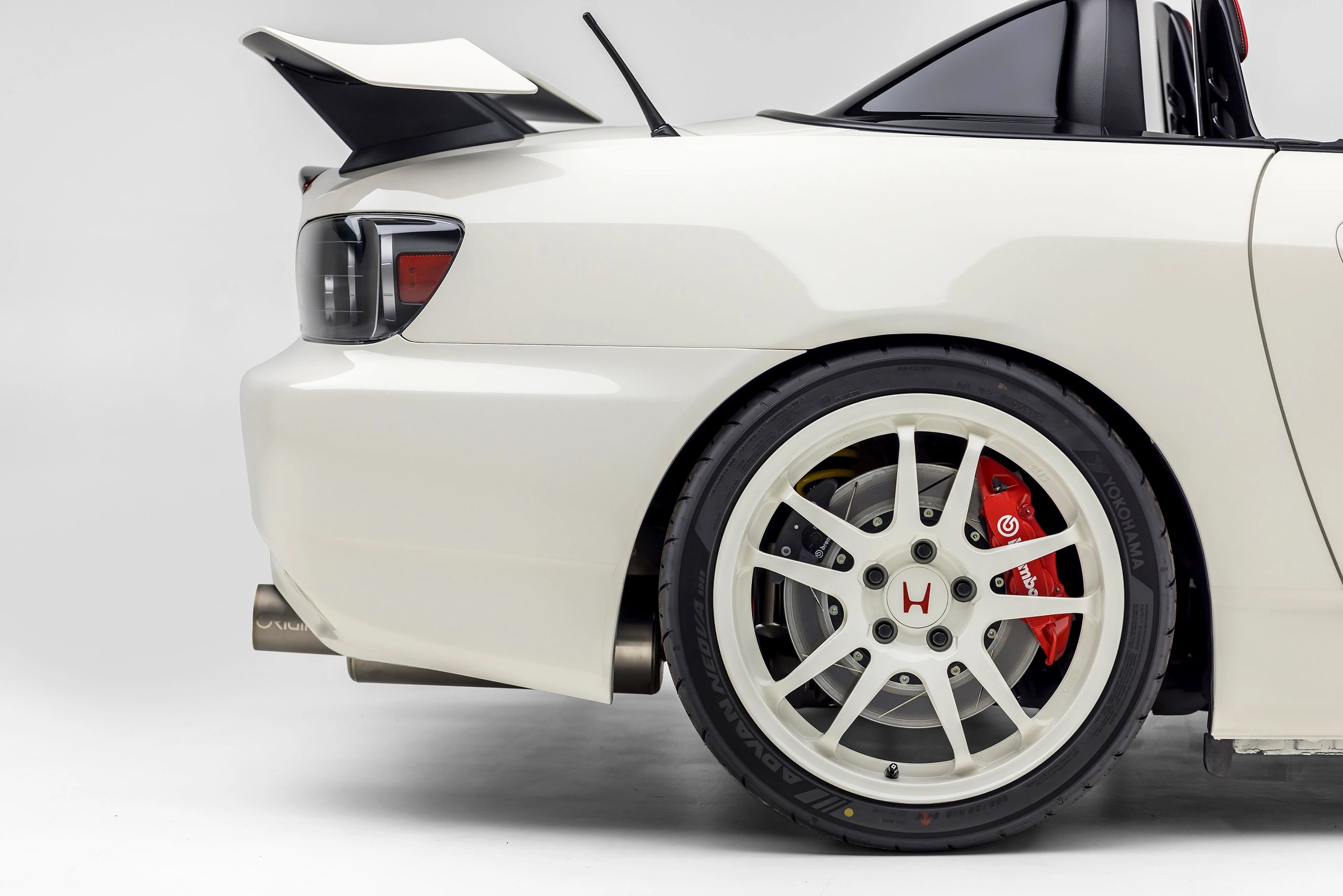

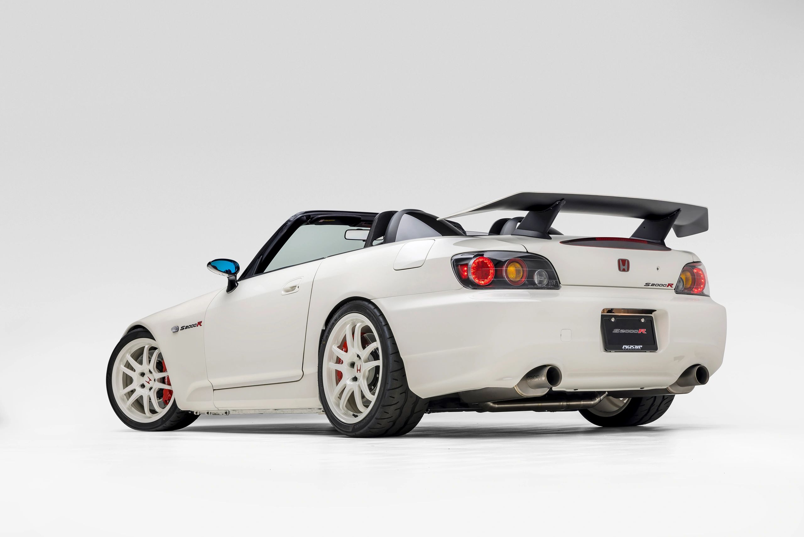

Evasive Motorsports ha instalado también un alerón de fibra de carbono, llantas EVS Tuning 52R de 18 pulgadas calzadas con neumáticos Yokohama AD09, retrovisores Spoon, el capó y la tapa del maletero en fibra de carbono, una suspensión KW Clubsport personalizada con bujes mejorados, un kit de estabilización EVS Tuning, unas barras estabilizadoras Eibach y un sistema de frenos Brembo con seis pistones delante y cuatro detrás.

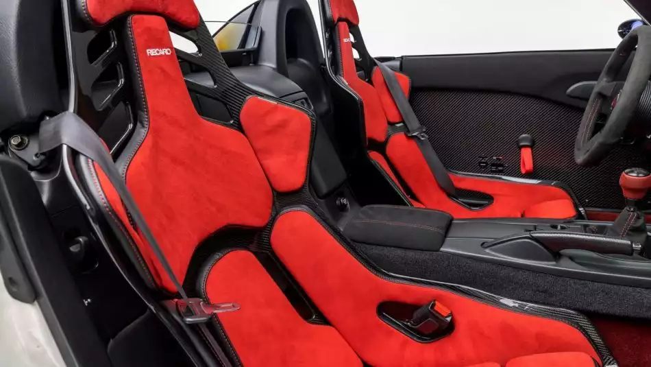

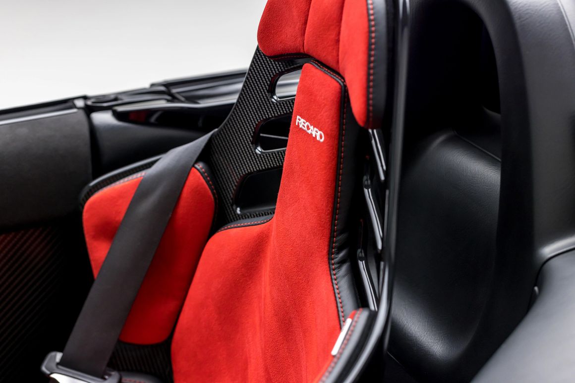

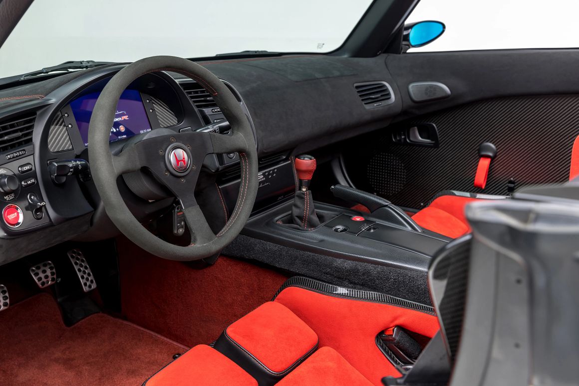

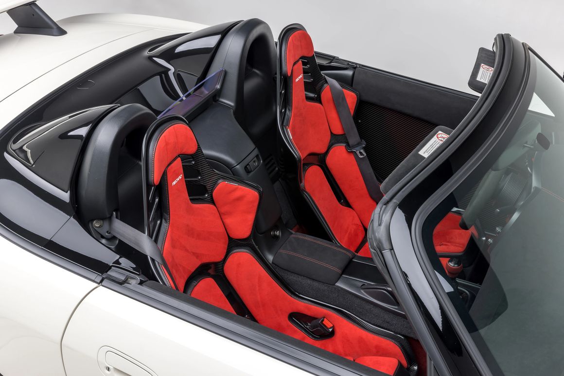

Dentro, encontramos unos asientos deportivos Recaro Podium con fibra de carbono, un salpicadero revestido de Alcantara y más fibra de carbono en los paneles de las puertas. Evasive Motorsports afirma que, además de crear coches completos, los actuales propietarios de un S2000 podrán convertir sus coches en S2000R. también ha confirmado la presencia de un Honda S2000R en la Pikes Peak International Hill Climb de este año.

Interior
Alcantara Dash / Door
EVS Tuning Carbon Door Cards
Recaro Podium Carbon Seats
Motec M140 Ecu / C127 Dash Display
Momo Steering Wheel
NSX-R Horn Button
FK8 Civic Type R Shift Knob

One of the greatest driver’s cars ever produced never officially received a Type R version. Given our 20 years of experience working with and tuning the S2000, we sought to modernize the platform and create an R version ourselves.
The concept was realized from focusing on these points: a modern engine, updated appearance, weight savings, and superior handling. Centering around the K20C1 from the FK8 Civic Type R allowed for factory turbocharged reliability, as well as superb torque and response. Updates to the exterior styling have modernized and the S2000’s outer appearance, finishing things off in Type R Championship White paint. Utilizing lightweight carbon fiber materials for body panels have drastically reduced the overall weight, as well as carbon fiber Recaro seats and a custom titanium exhaust. A reinforced chassis ensures proper handling of the added power, and refreshed suspension is courtesy of custom KW coilovers, Eibach sway bars, and S2R Spec suspension bushings. The modern touch is finished off by a digital Motec display.
Exterior
Honda 20th Anniversary bumper
S2R carbon front lip
S2R wide front fender with bumper extension

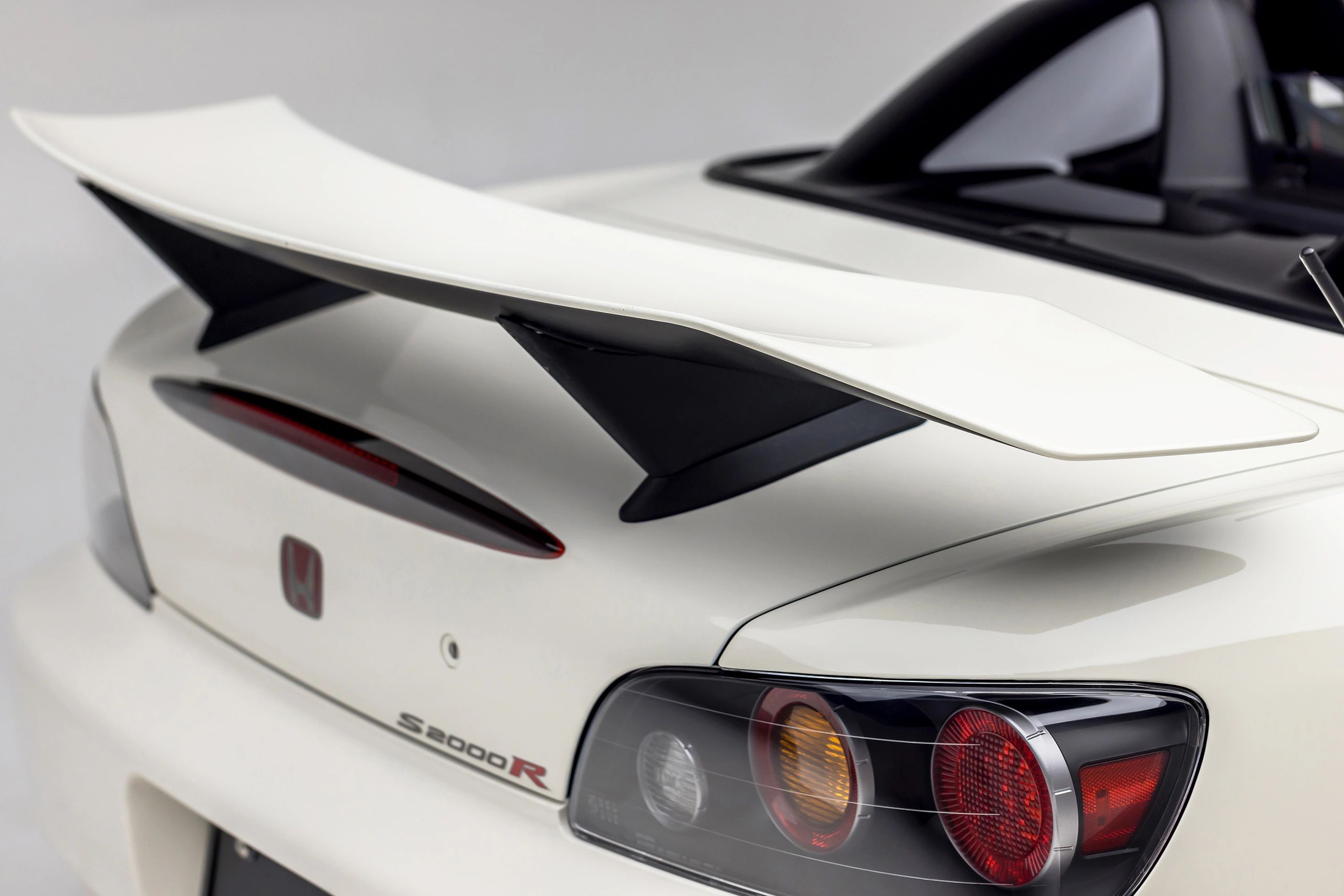

S2R carbon rear wing
Spoon Aero Mirrors
CR Tunneau Cover
Dry Carbon Hood
Dry Carbon Trunk Lid

Engine / Drivetrain
K20C1 Turbocharged Type R Engine
Mugen Carbon Intake
S2R Intake Manifold / Downpipe

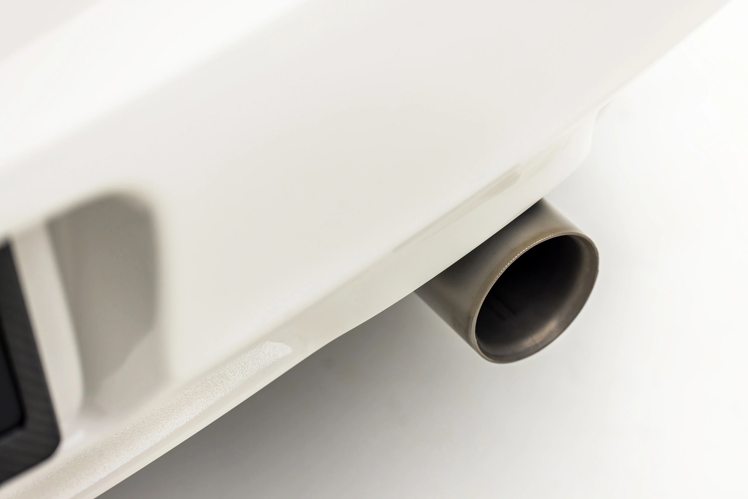

S2R Titanium Dual Exhaust by Origin Fab
EVS Tuning Oil Cooler
Koyo Racing Radiator
S2R Custom Adaptor plate for 6 Speed S2000 Transmission
EVS Tuning high capacity Rear differential housing
S2R Spec OS Giken LSD

Brembo S2R Spec Front 6 Piston / Rear 4 Piston Big Brake Kit
Wheels / Tires
EVS Tuning 52R Forged Wheels 18x9
Yokohama AD09 255/35/18 Tires

Quizá esté pecando de purista, pero para mí, un Honda S2000 siempre debería tener un motor atmosférico. Y sin embargo, los chicos de Evasive Motorsports lo han equipado con el motor 2.0 VTEC Turbo del Honda Civic Type R. El K20C1 es un motor turboalimentado capaz de girar a más de 7.000 rpm, pero tiene un carácter fundamentalmente diferente al F20C. Este propulsor, vendido de forma directa por Honda para la comunidad de aftermarket, desarrolla 310 CV de potencia. Su última evolución desarrolla 329 CV en el Honda Civic Type R FL5.
En el caso del Honda S2000R recibe, a mayores, una admisión de fibra de carbono firmada por Mugen, un nuevo colector de admisión, una downpipe de mayor caudal y un escape de titanio. Una centralita Motec M140 ECU se encarga de mostrar sus datos más relevantes en una instrumentación digital Motec C127. Evasive Motorsports no ha comunicado si el motor desarrolla un mayor nivel de potencia, pero a tenor de las modificaciones, todo apunta a que así es. Por fortuna, este motor sigue asociado al cambio manual de serie de los Honda S2000.
El equipo de frenado es cortesía de Brembo, con pinzas de seis pistones en el eje delantero, y cuatro en el trasero.
Mediante un adaptador, han conservado el delicioso funcionamiento de este cambio manual. Instalan un diferencial autoblocante OS Giken en el tren trasero, y para mejorar su comportamiento dinámico, una suspensión roscada KW Clubsport, unida a cojinetes y refuerzos estructurales para el chasis del coche. Las barras estabilizadoras son más gruesas, cortesía de Eibach, y se ha modificado la geometría de ambos ejes en busca de un mayor paso por curva. Las llantas EVS Tuning 52R, de 18″, están calzadas con neumáticos Yokohama AD09.
El piloto que maneje este precioso restomod irá sentado en asientos Recaro Podium, en un interior forrado en Alcantara de color negro, agarrando un ligerísimo volante, y siendo consciente de la fibra de carbono que sustituye las molduras de plástico de las puertas. La fibra de carbono también está presente en el spoiler trasero, en los pasos de rueda ensanchados… y también el capó o portón del maletero. Este restomod convence a casi todos los niveles, pero nos quedamos con la duda… ¿serías capaz de renunciar al motor atmosférico en un Hoonda S2000?
