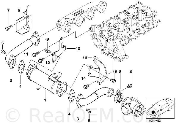

es la pieza 1 de la foto?, si lo desmonto podre ver si falla? sdos
ASTRA22
Efectivamente......es esa pieza....
Desconozco si existe alguna forma fiable de comprobar si está fisurada...., lo que si puedes hacer es anularla para comprobar si tienes ahí el problema....
Creo recordar que lo que había que hacer es colocar 2 juntas ciegas (donde están las Nº4) y anular la EGR desconectando el tubo de vacio.....otra cosa que podrías hacer es puentear el termostato de la EGR para impedir que pase agua.......

hola compis, que aria yo sin vosotros, esta tarde he vuelto a salir con el coche y era mas exagerado el humo, he llegado a casa y en un principio queria puentear el termostato, pero he visto menos laborioso hacer dos juntas ciegas en la pieza Nº4, he salido a probarlo y cero humos, pero nada menos que nunca y me da la impresión asta que va mejor el coche, la cosa es que el recambio marca que vale 600 euros en bmw, que sucede si lo dejo asi?, el tubo de vacio de la agr ya la tenia aulada desde que tengo el coche, un saludo
