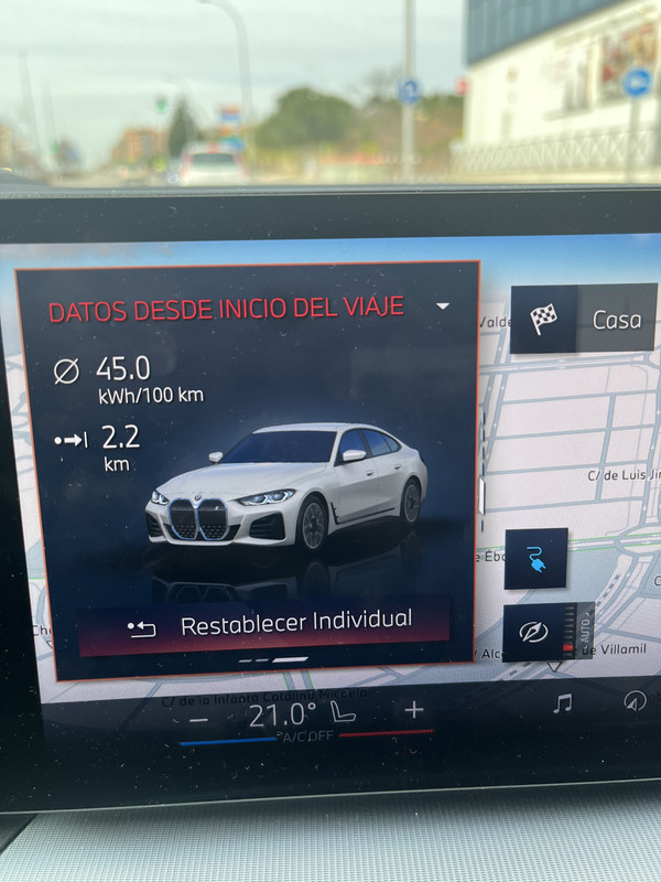

Bueno, tampoco es tanto. Ayer según salía y no me dio tiempo a hacerla un minuto antes, ahí estaba decelerando y bajo de 52 q estaba. :floor: Por eso, alguien q comentaba q no le hacía caso kilómetros y q tenía mucho consumo, claro, tienes q dejarle unos kilómetros. Llegue con los 20 de siempre.
Jajaja...En trayectos cortos nada es relevante. Yo hago los primeros 300 metros desde casa (cuesta arriba) marcando 99 kWh de media (no marca más en instantáneo, será más); inmediatamente el medio se queda en 50 kWh a los 800 metros tras llanear unos 500, y luego engancho casi dos kilómetros cuesta abajo y la media queda en 9-10 kWh. Callejeo unos 500 metros y se va a 13-14. Luego 7 kms de carretera en subida y entre 21 y 23; y luego a los 20 kms llego en 17-18, siempre.
Si, por eso lo digo. Alguien decía hace un tiempo q no le bajaba el consumo y era xq no le daba tiempo al pobre coche de regularse. Fíjate yo q llevaba 2 kilómetros saliendo de trabajar como si no hubiese un mañana.
