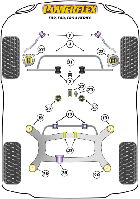

    Para un 435i gc f36 rwd del 05/2015 diferencial trasero y caja de cambios? Tienes silenblocks?
  9. kratzer
    kratzer V8Life Coordinador Patrocinador
    4 Oct 2003
    15.784
    10.360
    Galicia
    Powerflex silentblocks de motor y de caja no hace, tendría que ser en Meyle. Para el diferencial powerflex si tiene, para los F36 tiene los siguientes, por si quieres alguno mas te preparo presupuesto
    Saludos!
  10. rubenx5 4.6is
    rubenx5 4.6is En Practicas
    1 Sep 2012
    84
    104
    madrid
    Pues si quiero presupuesto. De los 27. De los 13 y 3 que son las estabilizadores. Los n2 q debe ser brazos oscilante. Y de la caja de cambios si me interesa asi q si son manley q sean buenos por q no los conocía pero q den el mismo resultado que los powerflex ya q los que tengo ahora mismo tienen 18k kilómetros osea nada el tema es q tengo el coche con preparación y de las gorditas y claro ahora el cambio si se nota más agresivo con los empujones por eso quería saber si los hay de poliuretano

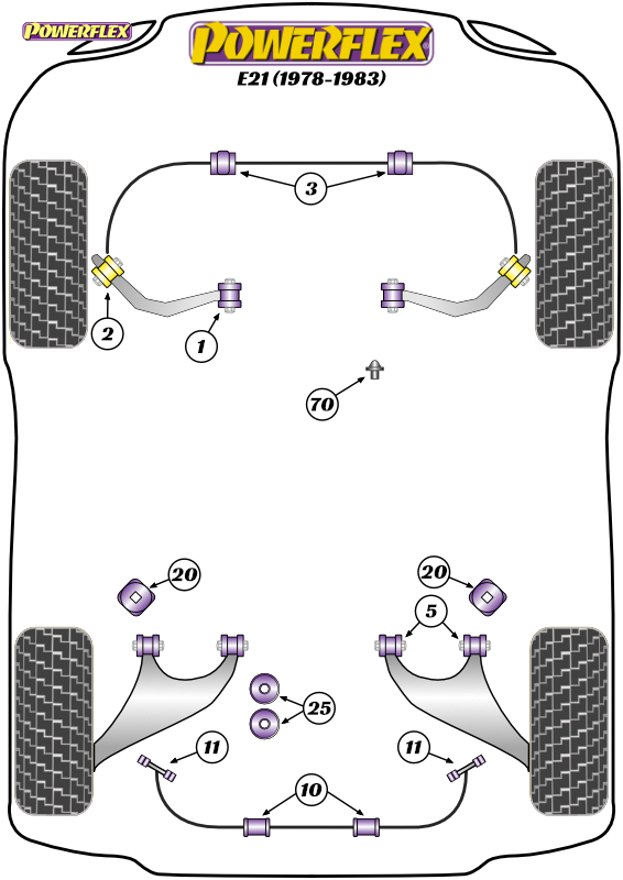

    Hola buenas! Estoy restaurando un e21 y quiero cambiar todo el conjunto de silents. Tengo un 320/6 del año 79. Cuales montaría mi coche ? Gracias!
  28. kratzer
    4 Oct 2003
    15.784
    10.360
    Galicia
    Hola,
    Disculpa por tardar, te dejo el esquema del material que tiene Powerflex para el E21
    Los de las estabilizadoras 1 y 10, no los veo tan necesarios, así como las de las bieletas, la 11, que casi te diría de poner entera la bieleta nueva que será más barata. El 70 lo han sacado ahora para el embrague que salvo que lo vayas a cambiar tampoco nada.
    Si aun estoy a tiempo te preparo presupuesto.
    Saludos!
