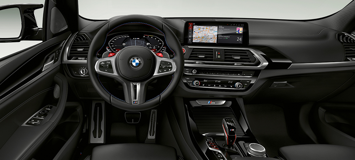

Hay dos tipos de pantallas de navegador verdad?
En el caso concreto de los Z4 e89, no. Todas son la misma pantalla LCD y el modelo de hardware/navegador es CIC, que dispone de un disco duro interno de unos 80GB, donde se guarda el sistema operativo, los mapas, se reserva un espacio para que puedas "meter" música, contactos telefónicos, direcciones preferidas de navegación, etc.
Como durante el periodo de fabricación del Z4 e89 había modelos de otras series de BMW (serie 5, por ejemplo) que empezaban a incorporar el navegador NBT, se ha especulado con la posibilidad de que también lo añadieran a los Z4 e89 post-restyling. Nada apunta a que eso sea así.
El navegador que lleva el Z4 e89 tiene esta interfaz:
Y los NBT coetáneos tienen esta otra interfaz:
Fueron los primeros NBT, por lo que el diseño de la interfaz no es muy diferente al del CIC. Se nota principalmente en la cartografía de los mapas.
Actualmente es verdad que, BMW, ha hecho cambios en las pantallas de algunos modelos aun sin esperar al restyling del mismo. Por ejemplo, el actual X4 ha actualizado la pantalla y el hardware/software de su navegador profesional. Supuestamente, la nueva pantalla, tiene más contraste y brillo, además de tener una superficie que emite menos reflejos.
Esas pantallas las presentaron con el actual X6 y las han ido introduciendo en el resto de la gama X: X3 y X4.
Una manera sencilla de saber si llevas la moderna o la antigua es mirando el cuadro de instrumentos.
Los X4 o X3 que llevan este cuadro de instrumentos semidigital, llevan el navegador antiguo:
Los que llevan este otro cuadro totalmente digital, llevan el navegador nuevo:
Pero ya te digo que esto no te afecta con el tema del e89.
