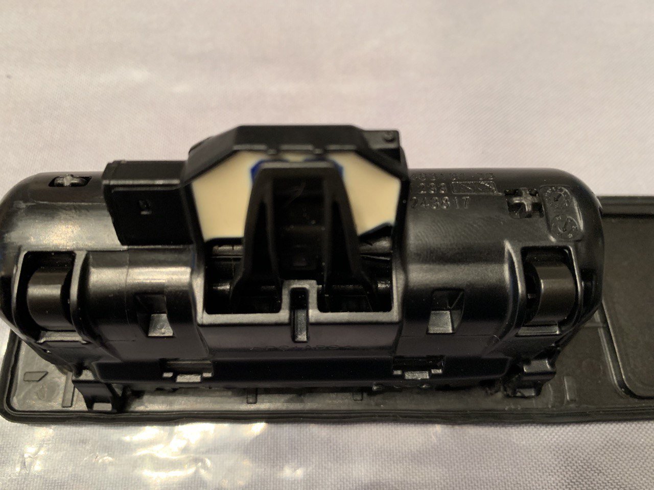

Buenas, justamente ayer estuve montando la cámara trasera en el mío. También me las vi canutas para cambiar el pulsador de un sitio a otro, te paso una foto a ver si te sirve de referencia:
Tienes que apretar las pestañas rojas y levantar las blancas, por detrás también lleva alguna pestaña pero no saqué ninguna foto. Con lo del maletero, no sé exactamente en que punto te refieres, el video del post inicial viene muy bien detallado y fue el que seguí yo.

Buenas! Ayer estuve haciendo la instalación. Tengo exactamente el mismo pulsador. El problema en mi caso es que el tirador que trae la cámara el cual no lleva el botón tiene la parte donde se acopla el botón del tirador original rígida. Por lo que es imposible pulsarlo, ¿el vuestro también era rígida?
Es decir, la parte parte que en este comentario tiene la pegatina verde en el mío es completamente rígida, sin opción a que si se toca por fuera de active el botón.
