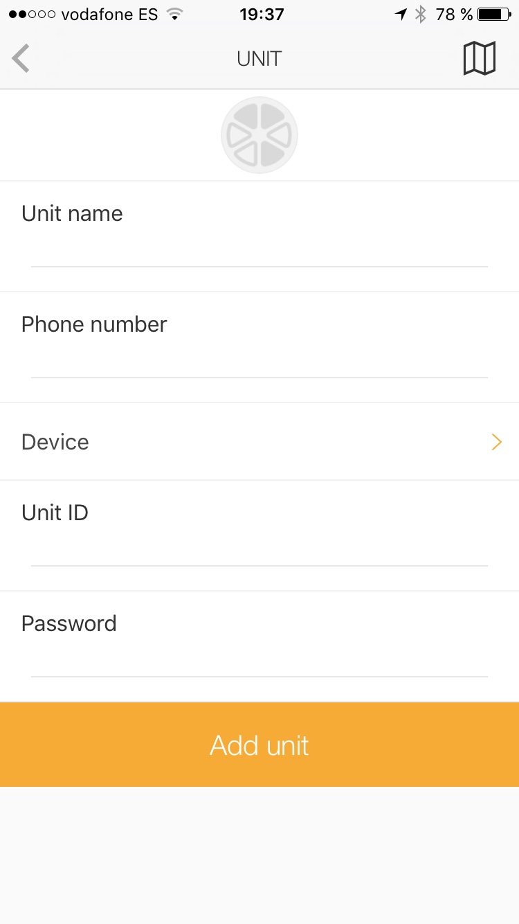

    Tengo unas dudas a la hora de activar la aplicación, no se como rellenar los campos.
  6. Sixsione
    Sixsione En Practicas
    26 Mar 2010
    713
    129
    En unit name: supongo que el nombre que yo quiera
    Phone number: el numero de la tarjeta, pero lo pongo y no lo refleja
    Device: modelo localizador
    Unit id: imei localizador
    Password: el pin de la tarjeta?
    Tras varios mensajes enviados al dispositivo no obtengo respuesta alguna.
    Última edición: 28 Jun 2016
  7. Jose Carlos H
    Jose Carlos H Forista
    13 Dic 2013
    2.963
    2.679
    X5 E70 3.0 LCI
    Te explico la primera pantalla, es para dar de alta el dispositivo en la app móvil pero antes tienes que darlo de alta en la plataforma http://gps-trace.com
    El paso de darlo de alta en la plataforma es necesario, de lo contrario la app no te sirve de nada.
    El password no es el de la tarjeta, es el password del localizador cuando lo das de alta en la plataforma. La app te sirve para ver donde esta desde el móvil pero tb lo puedes saber directamente con el cliente web de la plataforma de gps-trace.
    La segunda pantalla deja por defecto los valores para empezar.

    Seria desde aqui donde se da de alta?
    Estoy registrado en la web pero si es desde aqui no se que hay que poner en cada casilla.
    - Unit name?
    - Phone number: numero de telefono de la tarjeta
    - Device type: no sale el concox gt06n
    - Unique ID?
    - Device access
    La tarjeta es de symio.

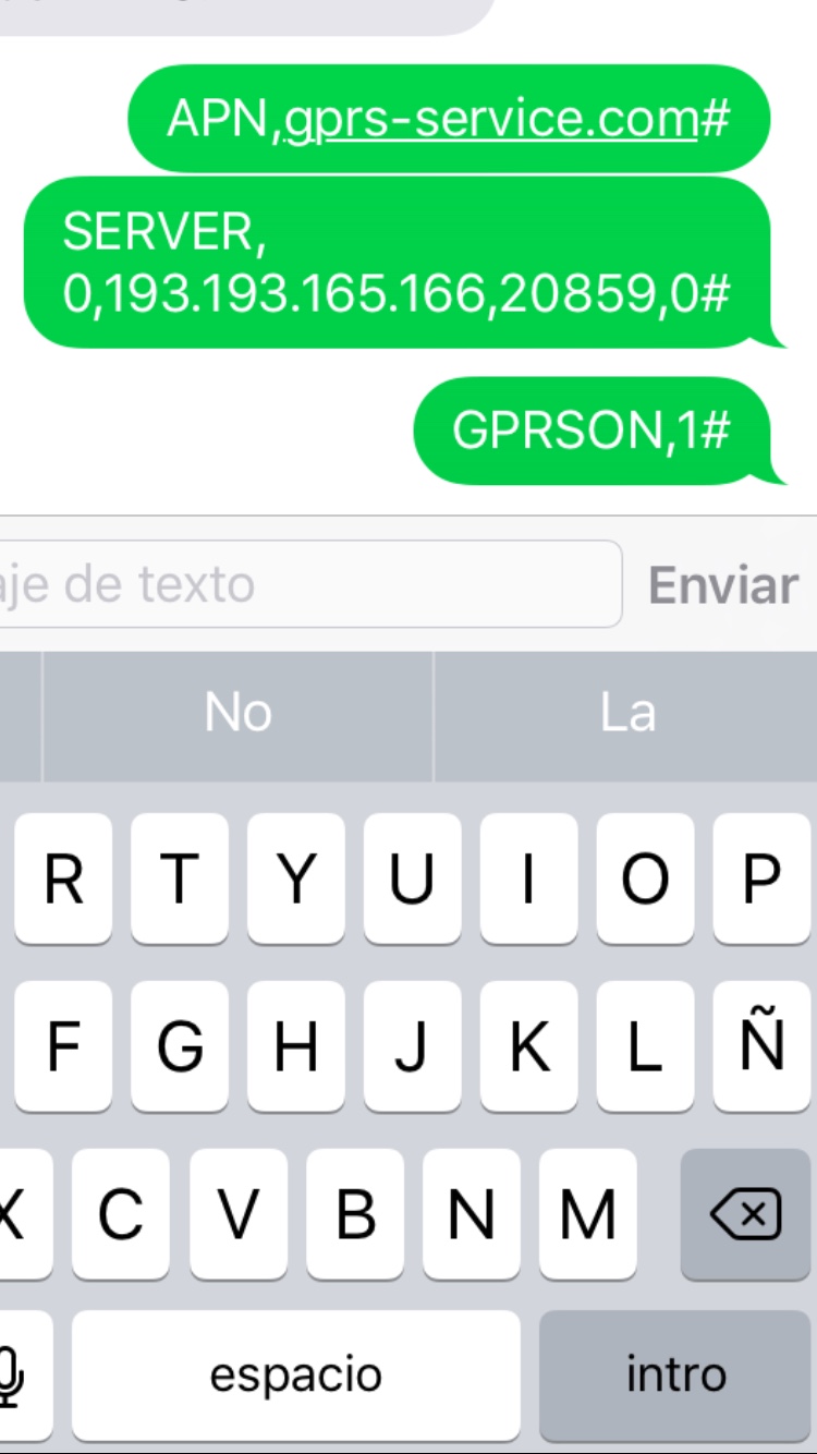

    Jajaja, el nombre es el teléfono del número del localizador.
    Los parámetros que he mandado por sms son los que te comentó @Topmann pero no hace ni puñetero caso.

    Has puesto Server y apn
    Enviado desde mi SM-G388F mediante Tapatalk

    Esto es lo que mando desde mi telefono personal al numero de la tarjeta del localizador.

    Creo que en Server te sobra el ,0

    He probado quitando el 0 y nada. Le llegan 12v, de hecho lo tengo conectado en una batería para pruebas.

    Meto la sim, pongo en ON localizador, lo conecto directamente a una batería, le mando los sms y NADA de NADA.
