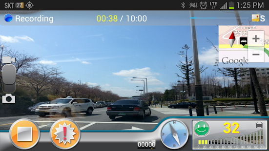

Otra alternativa si no quieres gastarte ese dinero en la camara, es comprar e instalar la aplicacion Car Camera DVR para IOS Iphone (precio de 4€) y con el propio telefono mediante un soporte te hace la misma funcion. Para Android la aplicacion se llama AutoGuard BlackBox, y es gratuita. Simplemente un movil con camara, la aplicacion y un soporte como el de los GPS es suficiente. Es más barato y te ahorras ese dinerillo. Aparte no lleva instalacion de cableado etc ...
IOS Iphone
Android
-eYNYdmRgf5Pn2cdX7MkaK951wMh3QCml6md01bjakSrH5xuKzQl1VOsPW0LVdIHOwjO=h310-rw
Saludos!
