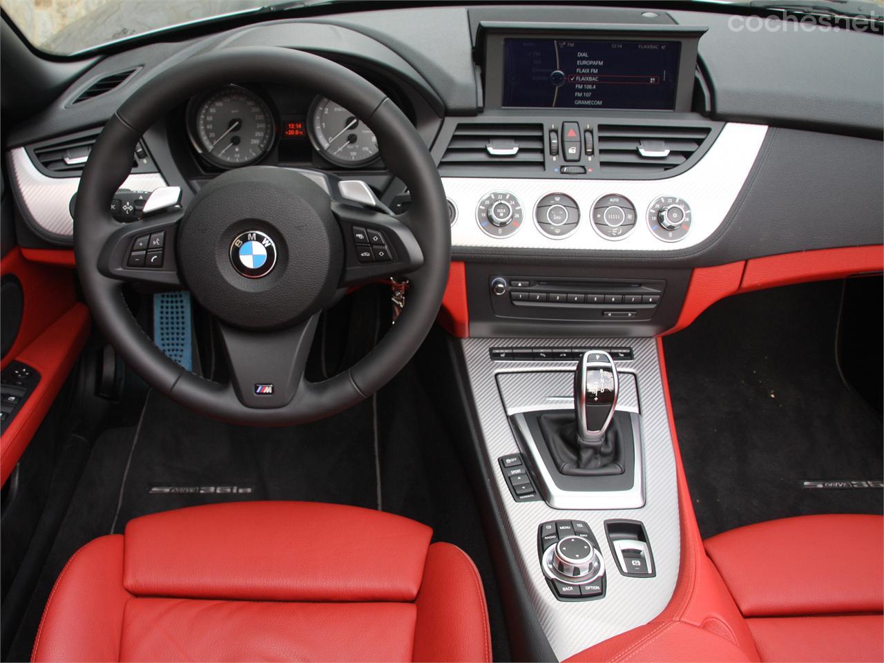

Buenas Nanouk, las molduras del paquete M son "tipo carbono" en aluminio, con los típicos cuadraditos.
