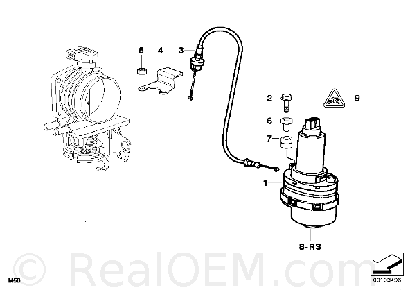

wuenas gente un conocido tiene un e39 520 i del 97 y quiere intalarle el regulador de velocidad esta mañana me he acercado a mirar el coche a ver si tenia acelerador electronico o no y no me a quedado nada claro por que ne la mariposa lleva un cable actuador pero este esta gobernado electronicamente por que no se ve el cable de acero tirando del pedal y si piso el pedal con el coche parado no se mueve la mariposa a ver si alguien me aclara las duddas saludetes y gracias
has visto este motorcillo ? Hay algunos que si tienen la preinstalacion echa. me parece que eran desde el 03/1997 Que lo confirme alguien que lo sepa exacto. Y solo hay que ponerle unos cables y ya esta
No, eso que ves es una segunda mariposa con un servomotor para que el ASC pueda cortar gas cuando actúe, la mariposa de verdad es la que va más cerca del colector de admisión y el cable va por la parte de abajo.
ese hay uno en el desguace que lo tiene que me aria falta?por que soy capaz de liarme la manda ala cabeza y llevarmelo todo lo necesario
