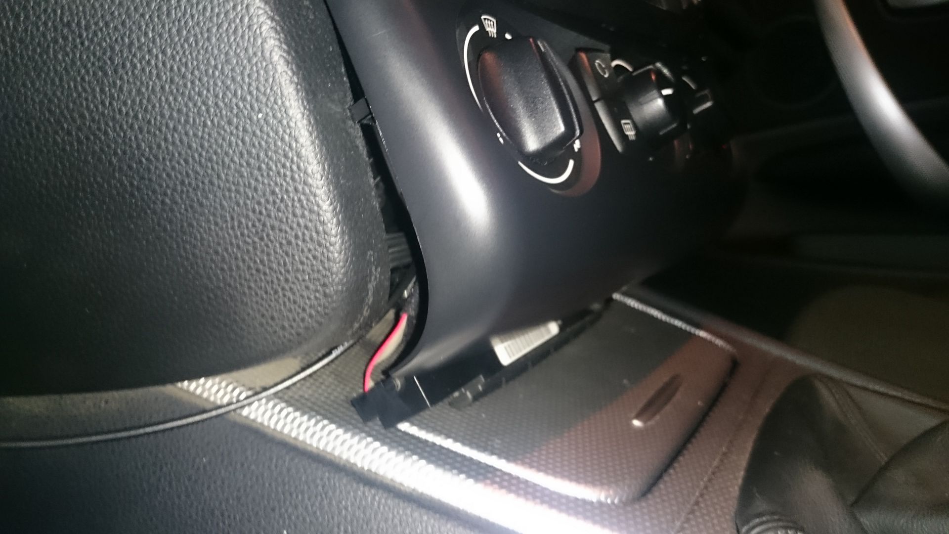

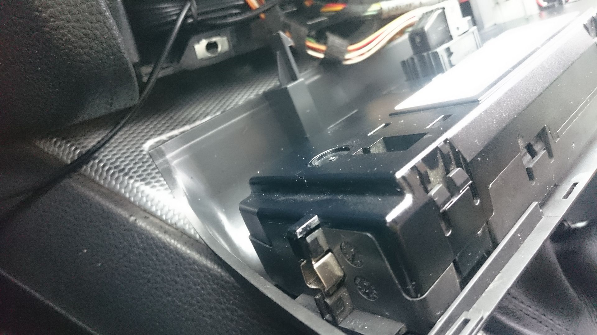

    Buenas tardes.
    Parece que todo iba bien y todo encajaba, hasta que llego el momento final...
    Me estoy volviendo loco para instalar el reproductor multimedia 2 din en mi bmw e82 2008 coupe.
    Cuando lo compre, salia que es compatible con este modelo y en Internet buscando en google hay fotos de personas que lo tienen montado en este modelo. Pero no se como lo habrán instalado.
    El problema esta en que la parte de abajo no encaja dentro del salpicadero, hay dos plásticos que están unidos al aire acondicionado en los laterales, que chocan con el salpicadero y es imposible meterlo. ¿¿¿¿ALGUIEN ME PUEDE AYUDAR????
    En esta ultima foto se ve el plastico del que hablo, como choca con el salpicadero... No se si la gente que lo a montado ha cortado el salpicadero o que han echo... Por que el plastico ese no se puede quitar, esta fabricado junto al aire acondicionado.

    Pa mi que se pone antes el climatizador. De todas formas tu coche es pre o rest???

    No lo se, en la ficha tecnica pone de diciembre 2007.
    Ya puse antes el aire acondicionado y nada.. el problema es que choca los plasticos del aire acondicionado en los laterales del salpicadero, todo lo demas encaja perfecto

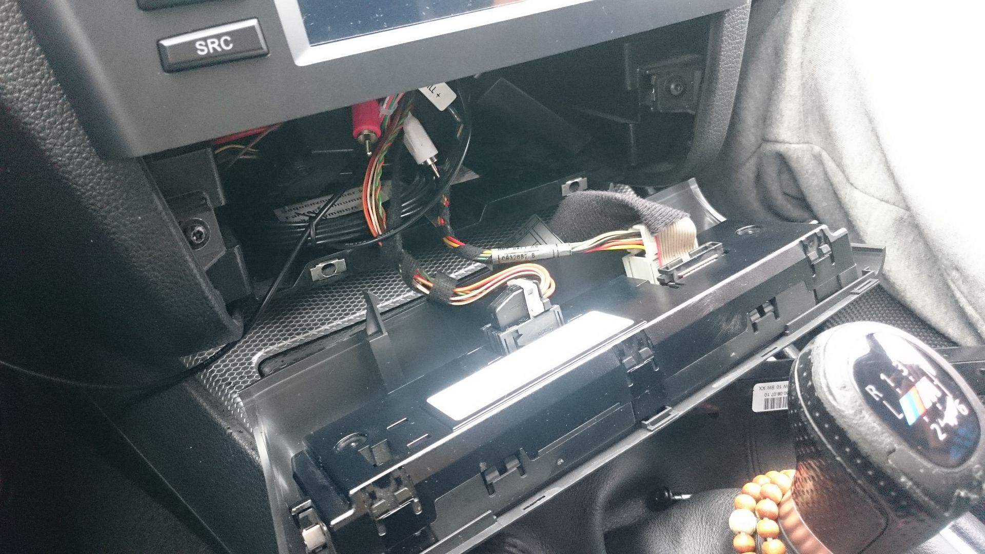

    Haber no estoy muy seguro, pero en una foto veo que lo que roza es la pieza grande que lleva el botón star stop, pdc, etc?

    No, esta hay por dejarlo en algun sitio pero debajo hay sitio de sobras, se abre la tapa del mechero perfectamente.

    Yo he visto gente que an tenido que meter la botonera del pdc y starstop en el cenicero y comprar otra "carcasa" más pequeña para los botones del aire o clima

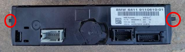

    Pero la carcasa no es un problema, encaja bien. El problema es el modulo del aire acondicionado, de serie esta mas arrriba y encaja bien pero claro con esto se baja mas abajo y el salpicadero del coche en esa zona es mas estrecho y no entra por las fichas esas de los lados que chocan.

    Tiene las dos carcasas la de aire acondicionado y la de climatizador. Segun el fabricante vale para las dos versiones y para el e82 del 2004 al 2012. Pero no entra la parte de abajo solo arriba si que encaja perfectamente..

    Esta es la version climatizador, tiene los mismos plasticos a los lados que el aire acondicionado, chocaria exactamente igual.

    De todos modos, aun que entrasen las patillas esas (Que es normal que no entren porque el salpicadero es mas estrecho en esa zona) te quedara un agujero por abajo, ya que la carcasa del mando de calefacción no encajaría la curva que lleva con la curva de la guantera...

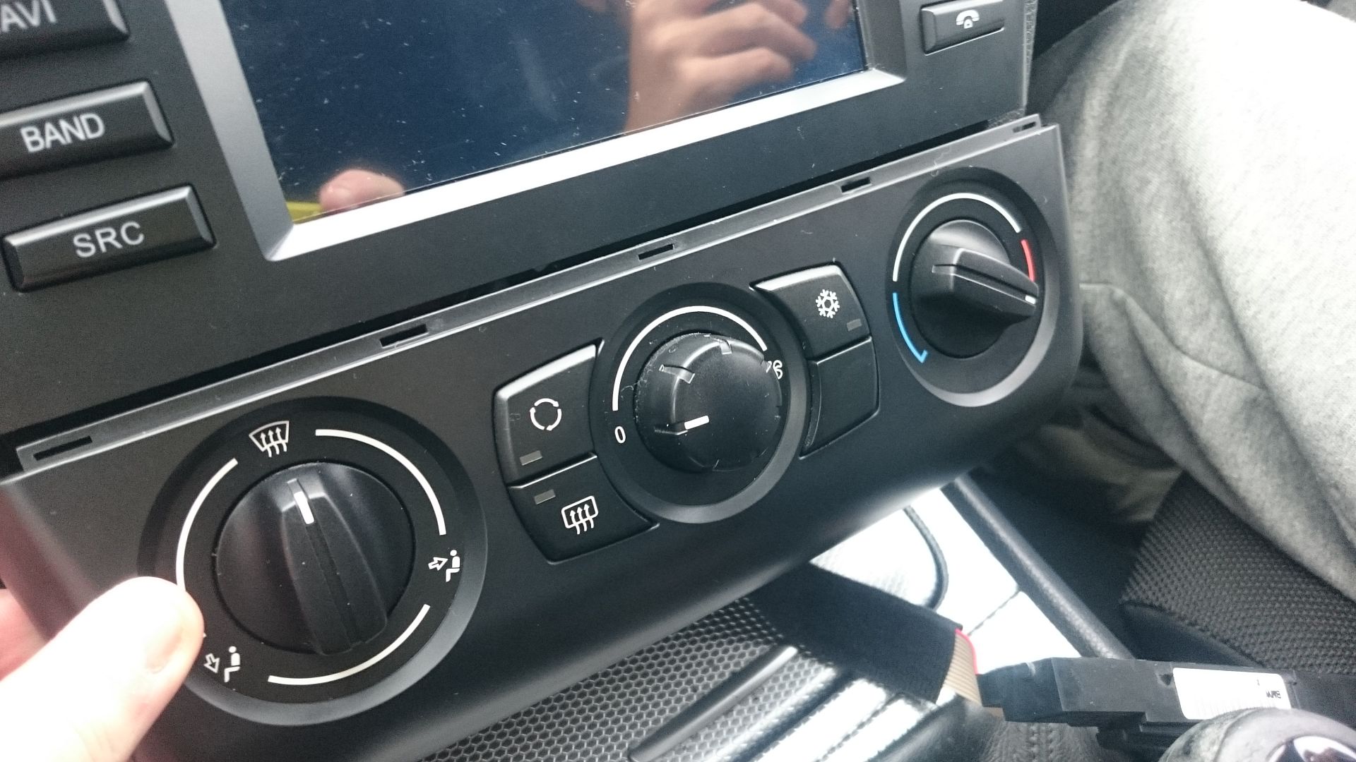

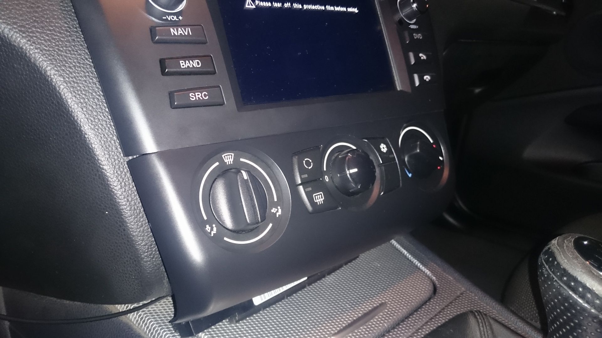

    Aquí hay gente que lo lleva instalado

    Pero en esa foto se aprecia que viene todo en uno, es decir pantalla y soporte para el climatizador (por la forma redondeada que se ve) y el que muestras en las fotos no es el mismo, no?
    Además el vendedor pone para e82 y e88 desde 2004 cuándo estos se fabricaron a partir de 2007 por lo que muy muy fiable no me parece ser.
    Eso de que solo les ha pasado con dos clientes y que es mas estrecho, no creo que pongan diferentes salpicaderos en una misma serie:nose:

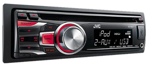

    yo opte por poner una radio normal y corriente, con usb. 50€ tienen la culpa y no veas comos e escucha. Cambia el sonido de todo el coche.
    [​IMG] [​IMG]
    y se te pones tonto con el 2din XDD jeje
